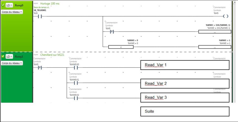

J'aurai besoin de votre aide svp.
contrôleur 750-890
Codesys v2.3
Bibliotheque:
ModbusEthernet_04.lib
Je dois lire et écrire des valeurs sur un équipement modbustcp.
Pas de soucis en requête individuelle.
Le problème est que mes équipements on 3 plages d'adresses distinctes et trois codes fonctions aussi (04 02 et 15) le code 23 ne convient malheureusement pas dans ce cas.
En créant 3 blocs de fonction pointant vers la même adresse ip (1 équipement), cela ne fonctionne pas (erreur 152 153 etc...)
Je souhaiterai donc cadencer les requêtes pour utiliser un seul bloc fonction.
Je ne maitrise malheureusement pas les pointeurs, qui semblent être la solution pour alterner les adresses et les codes, mais aussi récupérer les données correspondantes à chaque requêtes.
Le support Wago m'a répondu qu'ils n'avaient pas de code exemple et m'ont dit d'utiliser le configurateur modbus.
J'ai des erreurs "trop de variables de monitoring"
J'aimerai réussir a faire mes requêtés et les cadencer pour exécuter le bloc fonction.
Auriez vous une idée ou un bout de code exemple pour cela svp?
Merci beaucoup pour votre aide.
Bien cordialement
LJ
Messages : 7844
Re: Cadencer requetes modbus tcp
il faut un Chenillard Cadenceur, exemple sur un M221 à convertir pour le Wago
