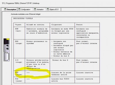

Alors je sais pas ce qui ce passe avec ce TSX57 mais pas moyen de charger la config:
-essayé vendredi avec un PC XP avec port serie et cable TSX 1031 sur COM1 pas moyen
-essayé aujourd'hui avec PC W7 avec USB et cable TSX 485 USB pas moyen sur 2 PC
J'ai remarqué que la led TER reste jaune fixe (et le erreur en rouge fixe)
est-ce normal?
Merci d'avance si vous avez une idée

dans cette fenêtre si tu fais MODIFIER (sans modifier) et appliquer , es que le driver Unitelway redémarre bien ???
(ceci dit, pour que ça communique la led jaune TER doit impérativement clignoter)
- utw.JPG (17.09 Kio) Vu 8725 fois

ça c'est clair que TER doit clignoter mais là elle reste fixe meme sans cable branché ( normal ou pas normal)
oui j'ai fait appliquer et OK et la progressbar verte vient bien
D'ailleur sur W7 il faut executer le drivermanager.exe en tant qu'admin
j'etais voir aussi le fichier CnfUTW3.dat C:\Windows\System32 et le validation ont été prises

Coté driver Unitelway c’est tout bon, c’est l’UC qui est plantée
Es que ya une carte mémoire d’enfilée sur l’uc ?

es que tu as fais une risette à papa ??
Re: TSX57 Connection UNTLW01:SYS impossible
Posté : 04 juil. 2016, 19:56
par kosbor
Oui j'ai fait un reset pret de la pile j'ai remarqué que les carte d'entrée reboot bien mais ras niveau CPU
et le reset au dessus de la prise ter il se passe rien
Posté : 04 juil. 2016, 20:02
par itasoft
dernière chance:
1) Couper la bourre
2) retirer la carte mémoire et reboucher le trou
3) remettre la bourre
si la TER ne repart pas , c'est un cas désespérée, lol
