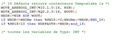

ps:
pour les défauts "Retours Contacteurs" si les entrées correspondent aux sorties, je les traites par paquets de 16
ex:
cliquer dessus pour agrandir
