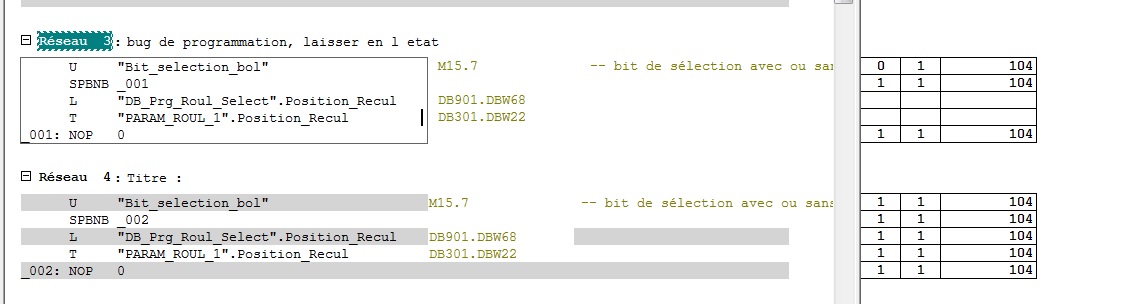

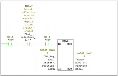

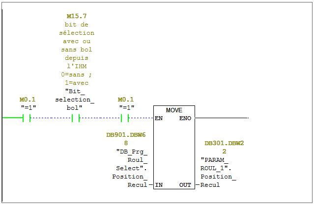

Quelqu'un pourrait-il m'expliquer ce qui ce passe?! pourquoi ça ne marche pas? Quel est ce miracle qui fait que malgré que toutes les conditions soient validées l'action ne s’exécute pas (voir ci-joint)?!

ha si si, les réseaux précédent et suivant fonctionnent très bien!
J'ai même "contourné" le problème en créant une copie de ce réseau que j'ai coller juste en dessous et il marche très bien (mais je ne sais pas pourquoi l'autre ne marche pas)!...

Tu as essayé de visualiser M0.1 et M15.7 dans une VAT
pourquoi il y a deux fois M0.1 ??

la visu en list cela donne quoi ?

cas classique:
tu écris plusieurs fois M15.7 dans ton cycle automate (pas bien :mrgreen: )
au moment de l'évaluation pour le transfert, il vaut 0
au moment de l'évaluation pour l'affichage écran, il vaut 1
EDIT :
comme d'hab, je ne lis pas jusqu'au bout :?
simplifies le rung (enleves M0.1) et passe le en LIST pour voir ce que ça donne ...

M0.1 est un bit qui est toujours à 1 (de même que m0.0 est un bit toujours à 0) dans mon programme.
Dans le réseau original il n'y avait que M15.7 mais comme ça ne marchait pas et que je ne comprenais pas pourquoi j'ai rajouté des bits que je savais toujours à 1 pour "voir" où ça coinçait sur la visu, hors (comme vous pouvez le voir sur la capture d'écran) tous mes bits sont à 1 et malgré tout le réseau n'est pas exécuté! ;-(
Et dans une VAT M15.7 (et bien sûr) M0.1 sont bien à 1 (ce qui explique pourquoi ils sont en vert sur la visu).

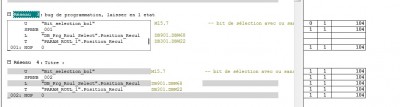

Voici ce que ça donne en List. Comme vous pouvez voir, les réseaux 3 et 4 sont parfaitement identique (comme je disais précédemment, j'ai "shunté" le problème en recopiant le même réseau en dessous et en mettant un m0.0 sur le réseau 3 -j'ai juste enlevé le m0.0 pour faire la capture d'écran-) mais le résultat n'est pas le même!!!
