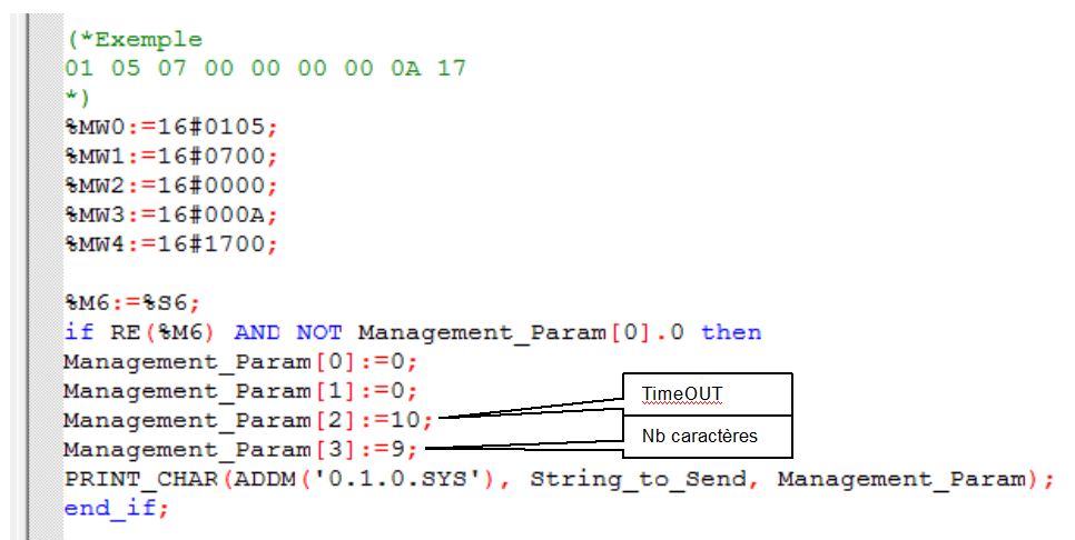

Je cherche à envoyer une trame d’octets.
Par exemple : j’envoie
0A 0B 00
Pour l’émission, j’utilise la fonction PRINT_CHAR, qui prend en entrée une chaîne de type STRING.
Mais le problème, c’est que le caractère (0x00) n’existe pas en tant que caractère dans une chaîne STRING.
Est-ce que je suis sur la bonne voie ?

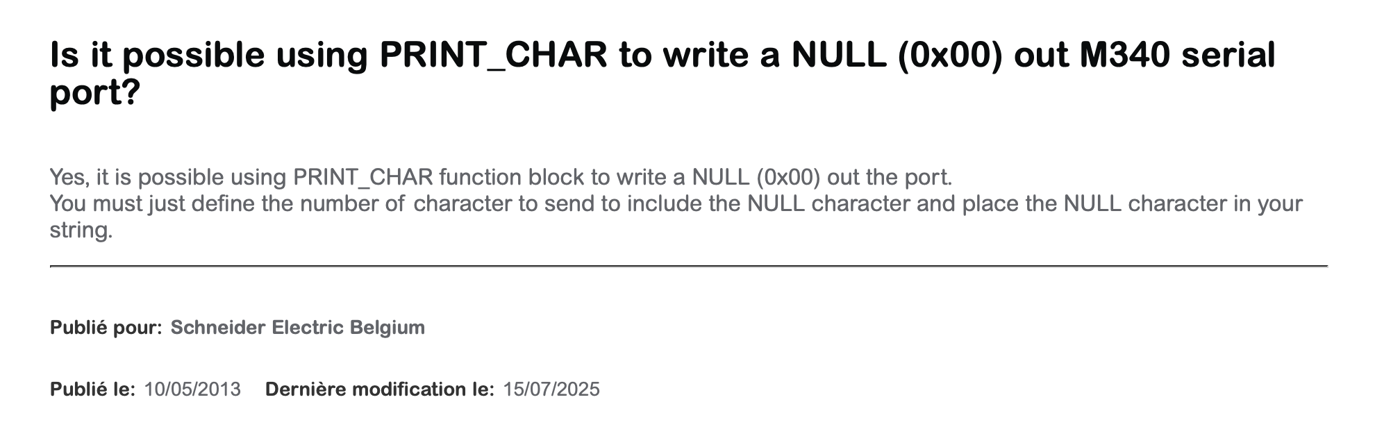

J'ai trouvé ça sur le forum Schneider mais je ne vois pas comment écrire les caractères NULL dans ma chaine de caractère...

Messages : 7834
Re: Envoyer et recevoir des chaines d'octets via M340
Pour $01$05$07$00$00$00$00$0A$17' il faut mettre la valeur 10 dans le dernier mot de la table de Gestion
pour la reception utiliser INPUT_BYTE

Merci pour ta réponse.
Je bloque dès l'envoie de la chaine de caractère entière car control expert ne comprend pas le caractère $00. Il comprend tous les autres octets ex : $0A, $0B, $0C... Une idée ?
Modifié en dernier par James12 le 21 juil. 2025, 09:35, modifié 1 fois.

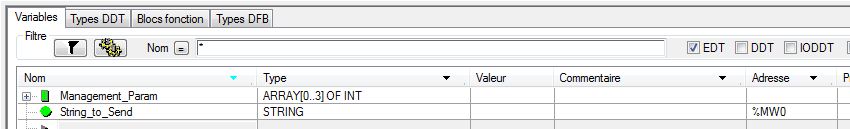

Messages : 7834

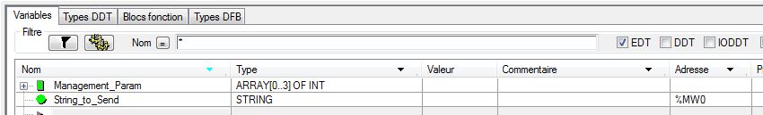

Pour envoyer des chaînes de caractères contenant des caractères de fin de chaîne (NULL). Vous devez :
-utiliser des chaînes localisées,
-initialiser le dernier mot de la table de gestion des échanges avec le nombre de caractères à envoyer. Si vous initialisez le mot avec la valeur 0, la chaîne envoyée s'arrête au premier caractère ZERO qu'elle rencontre. Si vous initialisez le mot avec une valeur, la longueur de la chaîne de caractères envoyée est soit cette valeur.

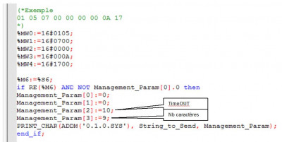

Messages : 7834
----EXEMPLE --clic zoom--------
----clic zoom----
Est-ce possible de mettre ça dans une DFB ?
Quand j’écris « %MW0 := … » ça me met : E1146 cannot use a direct adress within a DFB.
Modifié en dernier par James12 le 22 juil. 2025, 20:05, modifié 1 fois.
Messages : 7834
Re: Envoyer une trame via M340
c'est normal, mais ça serait trop long à t'expliquer comment il faut faire, pas le temps
ou donner @mail en MP, si j'ai 5 minutes t'envoi le DFB
