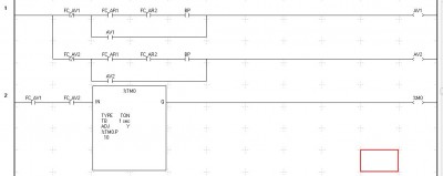

réponse à un post:
Ci dessous un exemple en LADDER
BP Entrée bouton poussoir départ cycle
FC_AV1 Entrée Fin de course Avant moteur 1
FC_AV2 Entrée Fin de course Avant moteur 2
FC_AR1 Entrée Fin de course Arrière moteur 1
FC_AR2 Entrée Fin de course Arrière moteur 2
AV1 Sortie commande moteur 1 sens Avant
AV2 Sortie commande moteur 2 sens Avant
AR1 Sortie commande moteur 1 sens Arrière
AR2 Sortie commande moteur 2 sens Arrière

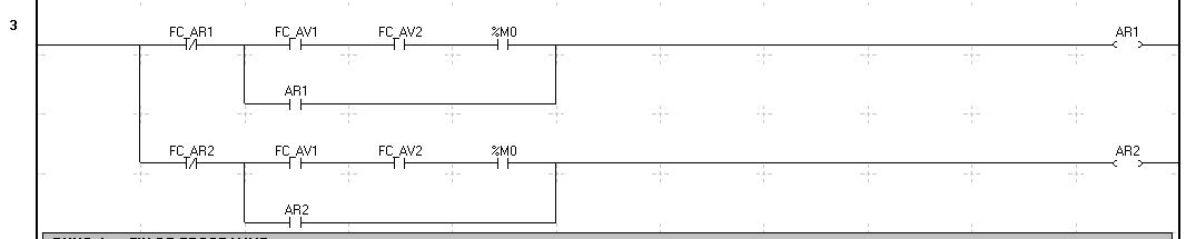

réponse à un post:

en fait la question était posée sur un autre forum, mais je me suis mélangé les pédales.
la question était:
je suis un debutant en programmation avec Step 7. je m'entraine à programmer le deplacement de deux chariots.
Lorsqu'on enclenche le depart cycle,
-depart des deux chariots en meme temps
-le chariot qui arrive premier au point d'arrivée reste immobile jusqu'à ce que l'autre arrive à son point d'arrivée
-les deux chariots marquent un arret de 10s depuis l'arrivée du dernier puis ils reviennent au point de depart
-un nouveau cycle ne peut se faire que si les deux chariots atteingnent leur position de depart.
Il existe des fin de course dans les deux sens.
mon problème est comment arreter les moteurs lorsque les chariots atteingnent leurs fins de course aller comme retour?
je vous remercie
Vous remarquez que dans mon exemple je n’utilise pas de bits SET/RESET
car un bon automaticien n'utilise jamais de bits SET/RESET mais toujours des équations booléennes.
