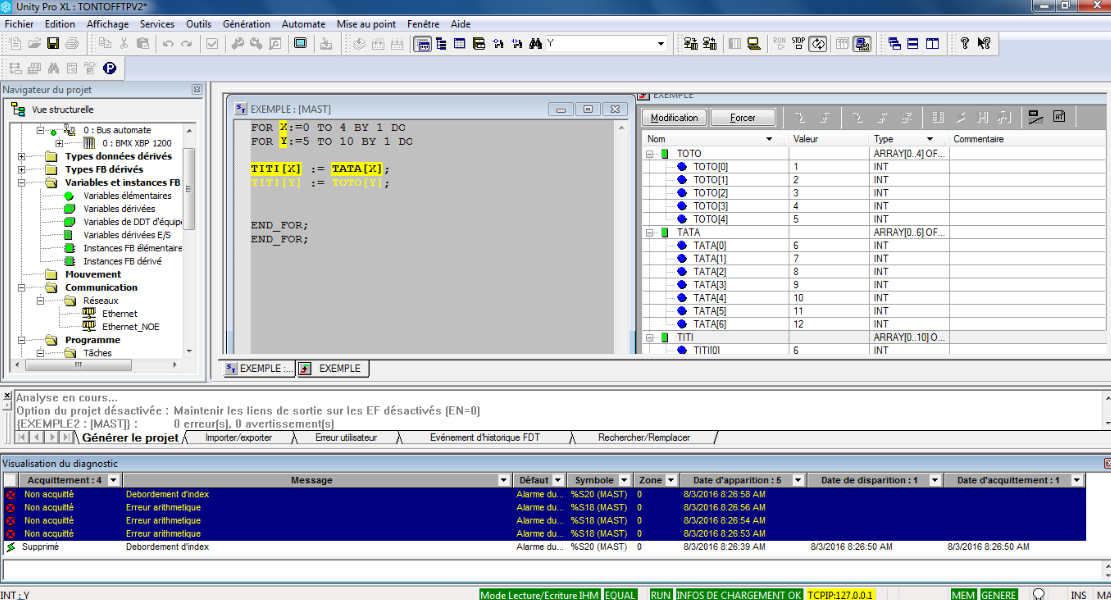

Voilà j'ai un petit soucis de faire des opérations avec des Tables de type INT .
il y a une table TITI [0..10] qui devrait avoir le contenus de 2 autres tables TOTO [0..4] et TATA [0..6]
donc TITI contiens TOTO et TATA.
Merci à tous

FOR X :=0 TO 6 BY 1 DO
TITI[X]:=TATA[X];
END_FOR ;
FOR Y :=0 TO 4 BY 1 DO
TITI[Y+7]:=TOTO[Y];
END_FOR ;
le mieux serait d'utiliser la fonction COPY voir l'aide en ligne

Slt itasoft,
Merci beaucoup d'avoir corrigé l'exo...cela dit concernant la seconde option ce n'est pas possible d'utilisé la fonction COPY
parce qu'il exite pas la copie de table d'entier vers une autre table d'entier

exact pour COPY,
Disons que la première boucle peut être remplacée par: TITI:=TATA;
pour la 2ème boucle,ça me fait penser que ce type de fonction manque cruellement sur Unity
j'en ai profité pour faire un DFB
