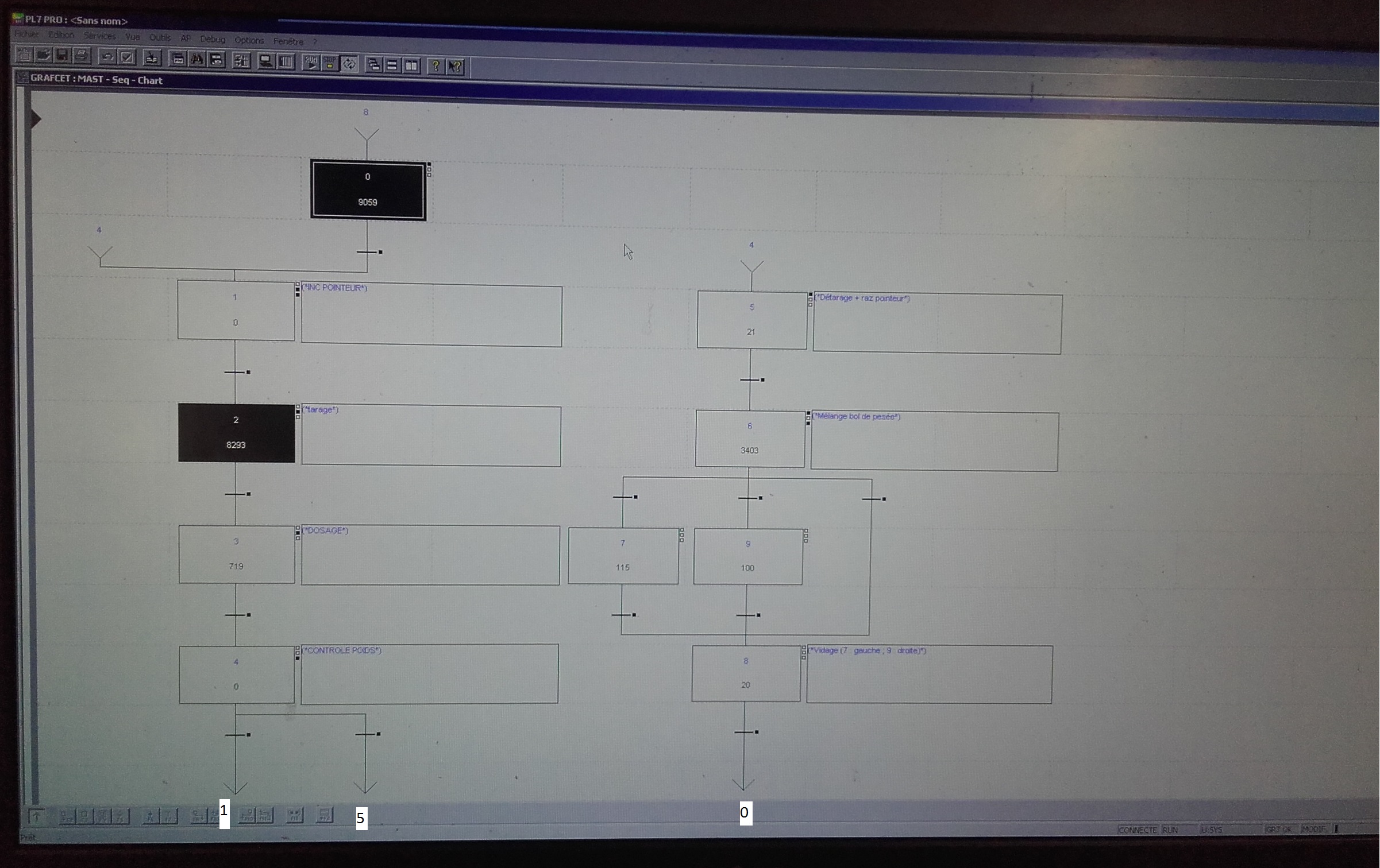

je pensais avoir réglé le problème sur cette satané machine de M****.
d'abord des problèmes de pesage, plus visible en ce moment
- tarage non expliqué en cours de pesée
viewtopic.php?f=15&t=637&p=3365&hilit=valery#p3365
et cette semaine: Arrêt du process en cours de cycle.
là je me dis que je tiens le défaut et que je vais enfin pouvoir le visualiser, sauf que je ne m'attendais pas à tomber sur ça..... deux étapes actives alors que je n'est pas d'embranchement en "ET"
je peu vous filer le prog si vous voulez, moi je suis dans les choux donc si vous avez une piste.
merci d'avance

Il peut y avoir plusieurs causes possibles, pour ça il faudrait connaître les conditions de passages des étapes, on le les voit pas sur la photo.
Re: Probléme de grafcet (plusieur étapes validées)
Je me trompe peut être car je pense que les divergences en ou sont des OU exclusif mais je vais quand même dire mon hypothèse. Il est possible que quand tu est a ton étape 4 les deux transitions se trouvent vraies donc sont franchit donc tu peux te retrouver avec deux étapes active en même temps.

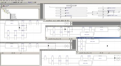

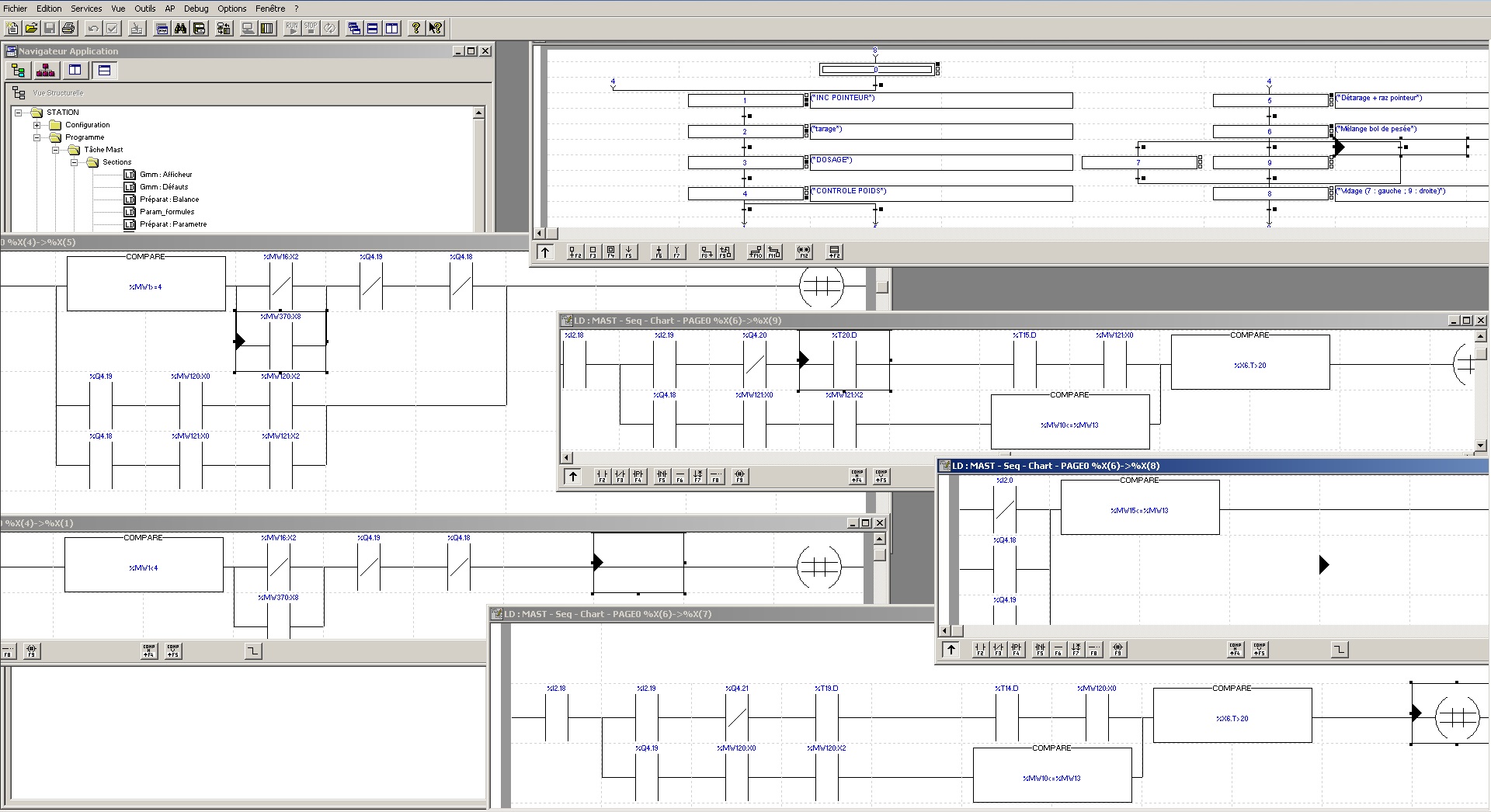

j'ai vérifié mais je ne pense pas qu'il y ai de souci de transition.
la transition de 4 vers 1 ou 5 se fait suivant la valeur d'un compteur qui s'incrémente à chaque passage dans la boucle.
une fois le compteur >=4 on sort de la boucle via l'étape 5.
je vous met un imprime écran, c'est un peu lourd.
à gauche vous avez les passages d'étape 4 vers 1 ou 5
à droite vous avec les passages d'étape 6 vers 7, 8 ou 9
T15.p = T14.p+2
je ne savais pas qu'il fallait programmé des sécurités pour les divergence en ET.
je tacherai de faire plus attention

Le soucis vien pas de Q4.18 ou 19 ? sur le programme que ta posté sur l'autre post, si MW1 est < 4 et une des sorties activé ca peux passer les 2 transitions.
essaye de mettre Q4.18 et Q2.19 NF sur la transition qui va a l'etape 1

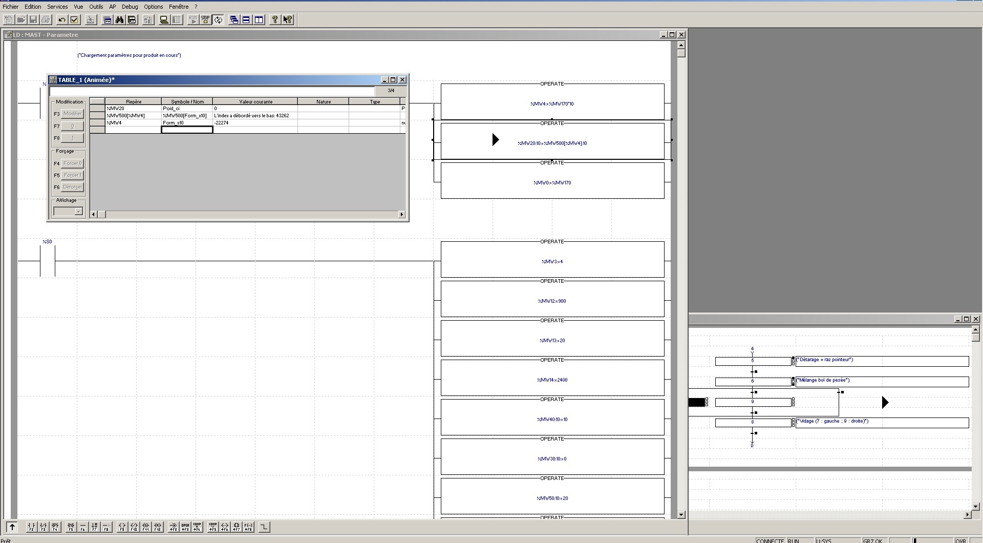

Excuser moi voici l'imprime écran

Salut GMib, c'est deux sorties peuvent passer à 1 si on quitte le mode auto et que l'on force l'ouverture des vannes de vidange de la cuve.GMib a écrit :Le soucis vien pas de Q4.18 ou 19 ? sur le programme que ta posté sur l'autre post, si MW1 est < 4 et une des sorties activé ca peux passer les 2 transitions.
donc on shunt le grafcet pour sauter toutes les étapes jusqu'au retour à X0.
en théorie ça ne sert jamais ou alors quand le programme a déjà planté.
et de toute façon ça n'expliquerai pas le problème que je rencontre.
