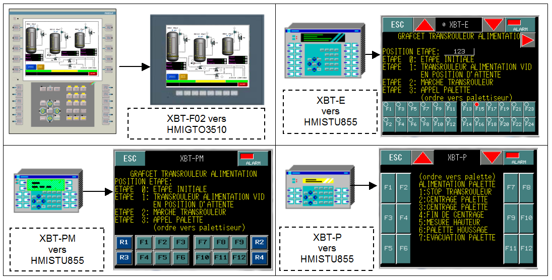

La deuxième étape du chantier : remplacer les 2 Magelis à touches programmés sous XBT-L1000 par 2 HmiGto. Mais là, j'ai pas encore attaqué toutes les pages à repenser. C'est la partie que j'apprécie le moins. Je suis vraiment une grosse quiche en design :D
Pour information:
Disons que j'ai une moulinette qui convertit automatiquement les applications XBTL1000 pour migration sur les tactiles Vijeo-designer,
Mais ça les reconduits à l'identique , sans modification des images et sans besoin de modification du programme automate.
cliquer dessus pour agrandir
