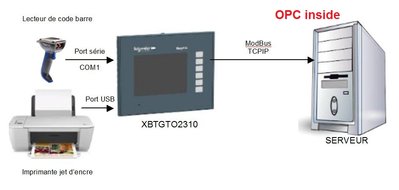

Je suis en train de monter un atelier de prototypes pour R&D en faible quantité à produire par jour.
Nous n'avons pas d'un logiciel pour la gestion de production, achat & procurement et stock etc à ce jour.
L'objectif est de tourner la production de prototypes avec les minimums de traçabilité de qualité avec un douchette qui permet de lire les numéros serie de semi-fini / produit fini et un PC afin d'éviter de saisir les données à la main d'ici 2 ans en période de développement.
Après la phase de développement, on va introduire un système complet GPAO pour mass production dans le cas de succès du projet.
Je solliciterais une solution semi-automate pour NOTRE line production de 3 personnes à ce jour; merci d'avance.
1) Comment générer et imprimer les numéros series sans un logiciel spécifique de production
2) Comment collecter les données par un douchette en lisant les numéro séries et gérer les donneés dans le serveur

avec un automate pour imprimer les étiquettes, lire le code barre avec la douchette et communiquer avec le serveur en Ethernet TCP

si c'est juste pour imprimer des étiquettes, lire le code barre et communiquer avec le serveur, ça peut se faire que avec un IHM Tactile, sans automate.
non connais personne en ile de France
cliquer dessus pour agrandir

J'ai reformulé le principle de nos besoins,
l'objectif est de:
1.Etaps de fabrication identifiés par les numeros de serie (code barres):
Identiifier les étape de l’assemblage par les numeros series en utilisant un douchette depuis composants jsqu’au produit semi-fini / fini et communiquer le serveur en Ethernet TCP
2. Contrôle mesurable par les appareils
Mesurser les données (telles que le courant/la tension/poids etc) par les appareils et transformer / registrer les données avec le serveur pendant les assemblages qui seront associés avec les étaps de fabrication (numero series)
J'aimerais que si votre proposition s'adpte à nos besoins? IHM tactile doit être programmé? Cela est directement compatible aux les différents appareils de mesures ou il faut acheter les transformateurs en plus?

non si ya d'autres acquisitions que le code barre il faut un automate
