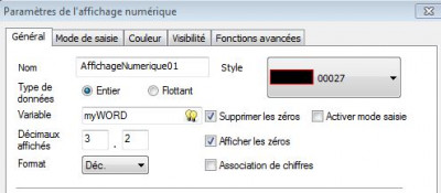

Configuration :
IHM : HMIGTO6310
API : M241
Logiciel : Machine Expert
Mon problème est le suivant : Je dialogue en Modbus TCP IP avec un autre automate qui me remonte des WORD
que je souhaiterais afficher sur l'IHM en en REAL (ex : valeur de température), je suis habitué à UNITY
qui permet aisément de faire ce genre de conversion cependant dans mon cas je ne vois pas comment
faire car pas dispo dans la bibliothèque de fonctions.
Merci !

Re: [Ecostruxure Machine Expert] Conversion WORD vers REAL
pourquoi tu veux les afficher en REAL ?
---------clic zoom-----
Afin de pouvoir les lires sur l'IHM, à moins qu'il y ai un moyen de les lires sans conversion ?
EDIT : Je n'avais pas vu la capture, je test ça
Créer dans ESME directement une conversion de ton WORD en REAL dans un POU avec un bloc WORD_TO_REAL
Ensuite il te faut partager ta variable REAL vers l'IHM en la déclarant dans la configuration de symbole.
