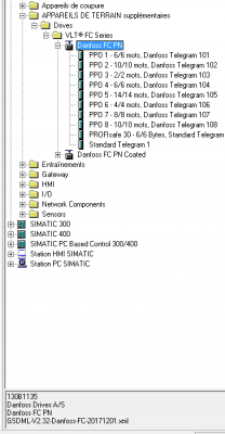

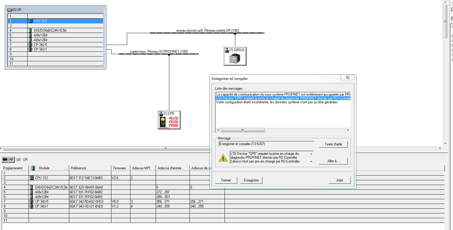

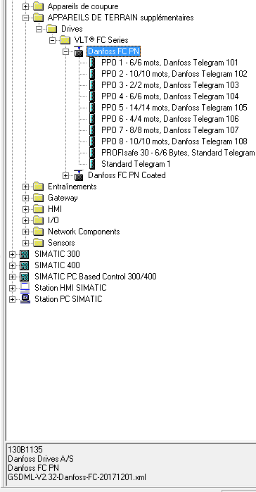

Je suis sur un projet et je dois communiquer avec un variateur Danfoss FC102, sous STEP 7 qui possède une CPU312 avec un coupleur CP343-1 pour le profinet.
Quand je rajoute mon variateur Danfoss dans ma config, celui-ci me le refuse du à la prise en charge du diagnostic profinet étendu par l'IO-Controller.
Existe t'il une solution pour ce problème ?
Je vous joins la config :
Merci à vous.

c'est bizzare.
Est ce que tu peux partager ton fichier GSD ?
Apres j'ai verifie sur le site de Siemens ton coupleur n'est pas dans la liste des IO Controllers supportant les fonctions etendues de diagnostic.
La liste est disponible sur cette page https://support.industry.siemens.com/cs ... 0&lc=en-US

Comme tu as pu le voir le coupleur n'est pas compatible avec les fonctions étendues de diagnostic.. je vais passer le variateur danfoss sur profibus du coup...
Je ne sais pas si cela t'es utile , je n'arrive pas à extraire le GSD pour le te transmettre.
