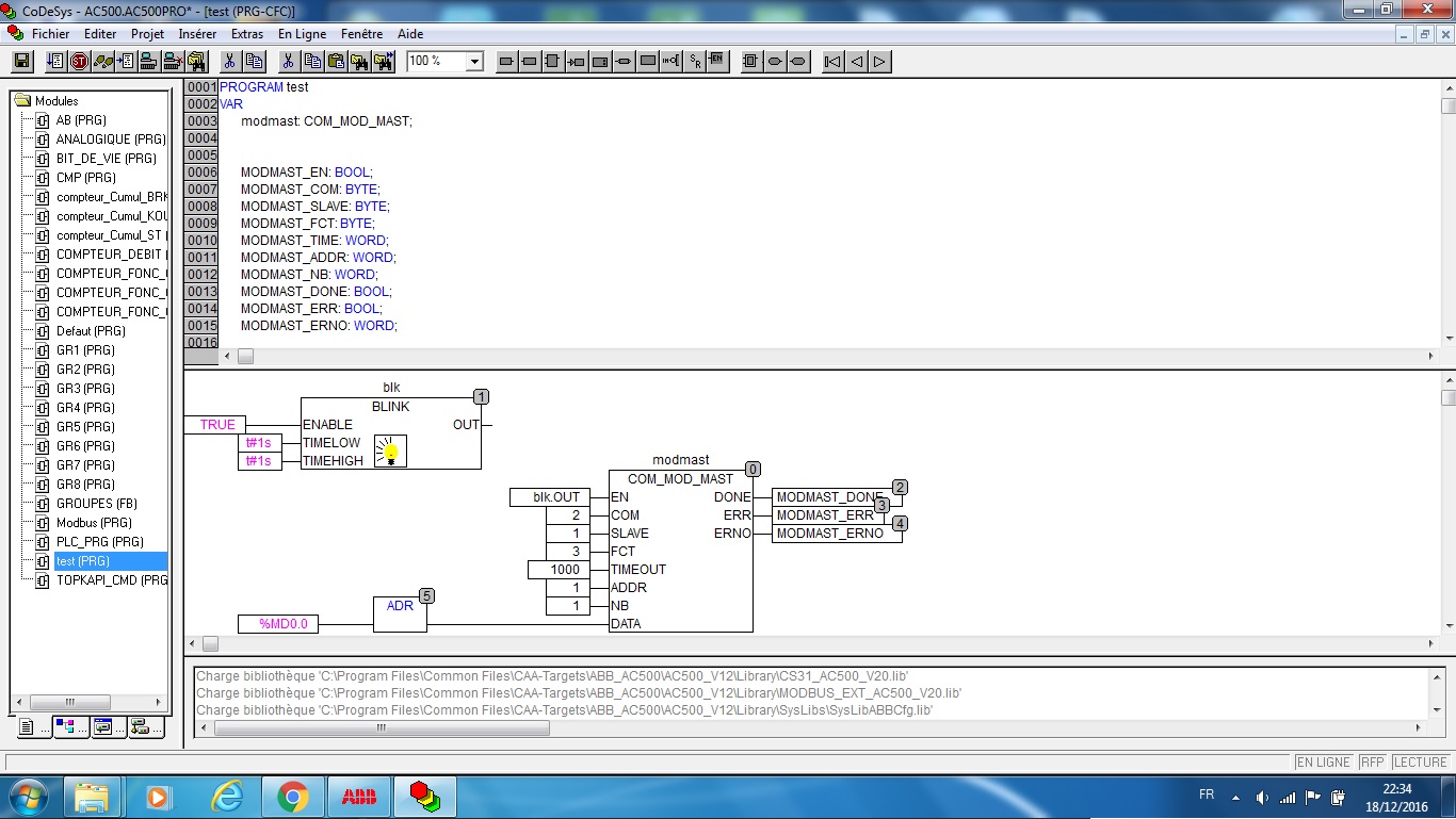

Bonjour ;
je veux créer une communication entre un AC500 (com2 rs485) et un autre appareil qui supporte le protocole modbus, j'ai definie AC500 dans control builder autant que client (MASTER) avec le parametrage de la vitesse ..., j'ai un petit souci avec l'utilisation du block COM_mod_mast , les sorties ERR et DONE sont false et ERNO est a 0, ???

Petit détérrage!
Je rencontre le même problème quelqu'un a-t-il déjà fait fonctionner ce type d'échange sur des automates ABB AC500?
