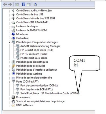

Je viens d'urgence pour avoir des solution car la c'est la panique à bord. J'ai aujourd'hui modifier le programme d'un magelis XBT-E016010 mais lors d'un transfert qui a echoué il a perdu l'application et bien sur impossible de trouver comment transférer le programme.
Dans la configuration du type de terminal le protocole est Unitelway 1 la version du bios est 2.2.
Pour me connecter j'ai utiliser un cable XBT Z915 avec en bout a adaptateur port série/USB
J'ai dans Driver manager> Unitelway Driver > Configuration mit le port com ou est détecter
J'ai aussi un câble XBT Z925 (B) mais je ne sais pas si il peut servir. Le PC de boulot ne possède pas de port série.

XBT-L1000 communique via le port COM1 si le port USB n'est pas reconnu comme étant le COM1 ça peut pas marcher.
les 3 solutions sont:
-Essayer sur un PC avec port série
-le faire faire à quelqu'un qui a un PC avec port série
-Convertir l'application pour la faire migrer vers un IHM tactile

J ai reussi tant bien que mal avec le cable xbt z925 (b) avec le convertisseur tsxusb485 mais je comprend toujours pas pour il m a ecraser l'application et pas envoyer le programme

euh t"es sur itasoft? parce que je suis a peu près sur que le port utilisé est celui utilisé pour le driver unitelway...itasoft a écrit :slts,
en tout cas, j'ai toujours transférer via convertisseur usb sans problème...

à l'époque de XBT-L1000 y avait pas de port USB, si ça marche c'est que quelque part ya un DRIVER qui adresse le port USB en COM1
voir dans le gestionnaire de peripheriques
