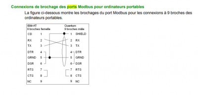

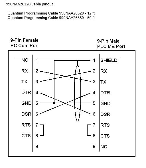

je vais certainement déterrer ce sujet et j'en suis désolé, car :
je dispose d'un PC avec port série et unity XL sur lequel je peux configurer des Quantum
en effet et cela tombe bien car je dois intervenir sur un Quantum 140 CPU 434 12A pour vérifier le fonctionnement d'un programme.
mon soucis est le suivant (auparavant je dois vous dire que je ne connais pas Quantum !!!!), je vois trois Subd9 en facade de l'UC, modbus com1, 2 et modbus + !!!
j'ai parcouru le web a la recherche de schéma de câble pouvant me permettre de dialoguer et j'en ai trouvé deux :
1 sur : https://damrexelprod.blob.core.windows. ... 733e35bc54
2 :
j'ai essayé les deux montages sur les trois ports, depuis le drivers manager test Modbus et rien n'y fait !!!!
j'ai des défauts de requêtes
quelqu'un as t il une idée ??
merci.
ps : je n'ai pas de carte réseau ethernet TCP/IP !!!! donc pas pu essayé la méthode de Laurent

si tu ne peux passer que par une liaison série, il te faut un convertisseur RS232-Modbus+, à raccorder sur le troisième port série de l'UC, en partant du haut.
Un intervenant de Schneider Electric est venu récemment, il utilisait un boitier TSXCUSBMBP, qui ressemble à ça :
https://www.google.fr/imgres?imgurl=htt ... egUIARDtAQ
L'automate doit répondre à l'adresse MODBUS+ 1 ou 2, je ne sais plus. Il y a peut-être une adresse MODBUS+ à configurer dans le PC.
Bon courage !
