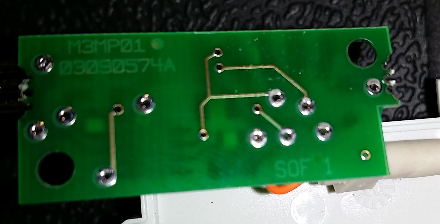

J'ai récupéré un M2 SA20R 88 950 051 qui partait à la benne, doté de 12 entrées et 8 sorties.
Mon souci c'est que Crouzet ne fourni plus le logiciel et que le câble de programmation ne semble plus distribué en france depuis un moment.
Quelqu'un à ça sous le coude? Un schéma du câble pour que je le bricole?
Merci d'avance ;)

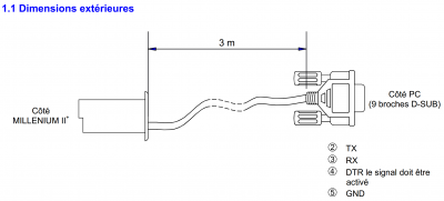

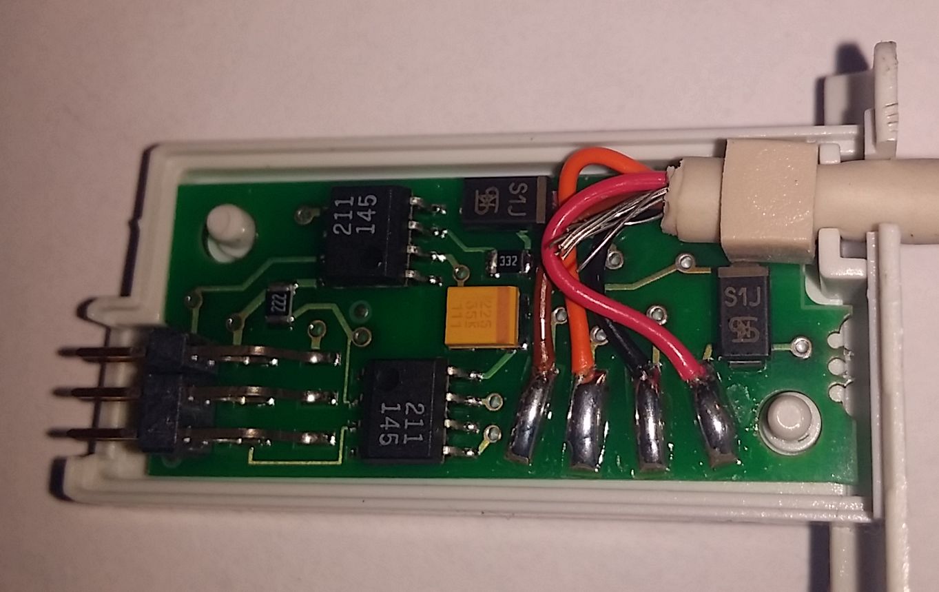

Cela me parait difficile de se faire un câble maison, c'est un circuit intégré côté Millenium :
2 : noir
3 : marron
4 : rouge
5 : Orange
Subd9 seriell Anschlu_275X301.jpg (8.14 Kio) Vu 17860 fois

Ci le câble Crouzet et identique a celui d'un Zelio, alors il n'est pas très difficile a réalisé. Sur le Zelio c'est du RS232 3 Fils RxD, TxD et GND. Sauf que sur le Zelio les signaux s'ont au niveaux TTL 0 - 5V.
Les 2 circuit intégrés dans le boitier sont des Opto coupleur pour assuré une isolation galvanique sur la comm. Avec un simple driver de ligne RS232 genre MAX232, ça fonctionne très bien, mas il n'y a plus d'isolation galvanique.
Un petit lien pour les bricoleurs, En russe malheureusement.
http://plc-blog.com.ua/cable-zelio-sr2cbl01
