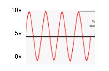

Je souhaiterais que le module 750-559 génère un signal 0-10 v sinusoïdal ou triangle et je n'y arrive pas.

Re: super débutant
Disons que pour le triangle, ça revient à incrémenter la sortie ana. Jusque a 10v et arrivé à 10v la décrémenter jusque a 0v et cycliquement
sur une base de temps (horloge) en fonction de l’amplitude désiré.
Re: super débutant
Merci pour la réponse .
c'est exactement ce que je veux obtenir sur la sortie analogique.
mais je n'arrive pas a le faire .
je ne comprend pas comment activer la sortie analogique en ladder.(je suis un super débutant).
merci d'avance pour votre aide

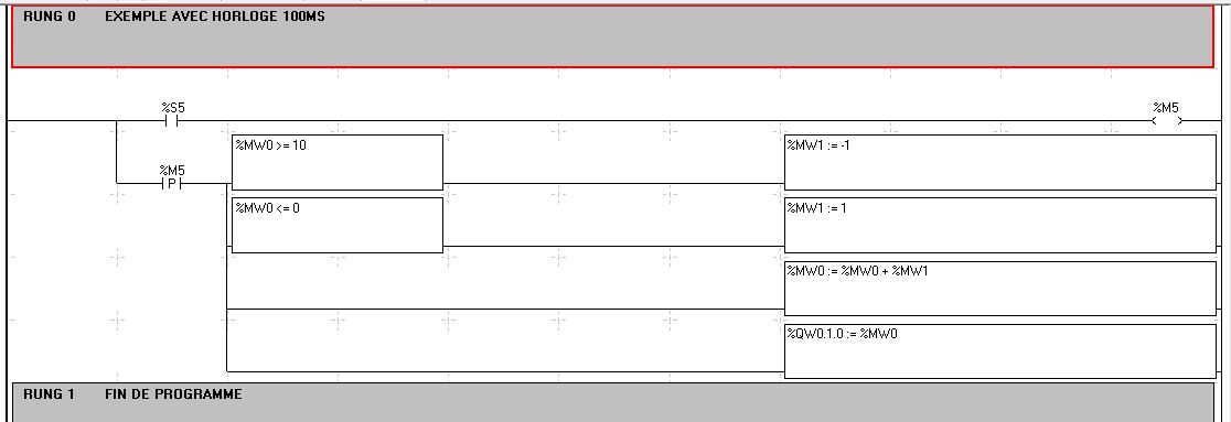

Re: super débutant
connais pas le WAGO ci dessous un exemple générique en langage à contact
cliquer dessus pour agrandir

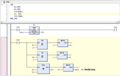

- Messages : 7124
Re: super débutant
solution sous CoDeSys normalement ça doit être pareil sur WAGO
cliquer pour agrandir
Re: super débutant
merci Itasoft,
Je comprends la logique du programme.
mon problème vient de ce que je ne trouve pas dans ma bibliothèque Codesys les bloc MOVE .
merci
merci
