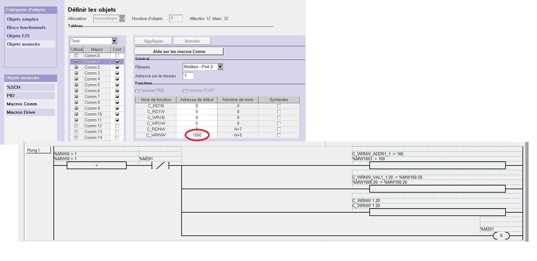

J'ai une application réalisé par un confrère avec un Twido maitre qui communique en Modbus RTU avec 11 automates Twido, tous sont équipés de carte de com. RS485 TWDNOZ485T. Comme disait l'autre ça a eu marché et ça ne marche plus après avoir échangé ou permuté le processeur maitre, les cartes de com du maitre et des esclaves, vérifié les câbles, les parafoudres (c'est sur un site en plein air) ça ne fonctionne toujours pas et je sèche un peu et me met a suspecter la programmation bien qu'a priori personne n'ait touché aux programmes. Le gars qui a fait ça a utilisé des macros de com. Est ce quelqu'un pourrait me dire a quoi correspond l'adresse de début entouré en rouge sur la capture d'écran ? le bouton "aide sur le macros Comm" n'affiche rien et je ne trouve pas de doc qui parle précisément de ces macros.

Il me semble que la réponse se trouve là : https://www.se.com/fr/fr/faqs/FA142583/
Si j’interprète bien la macro COMM 1 et la copie d'écran :
- La valeur 1000 entourée correspond à l'adresse de début des mots servant à la fonction d'écriture de N mots. La table de gestion démarre donc à %MW1000.
- Les valeurs des 20 mots à écrire sont stockées à partir de %MW1006.
- La macro écrit dans l'esclave d'adresse 1, dans ses mots %MW100 à %MW119.

En effet c'était sous mes yeux et je ne le voyais pas, j'ai besoin de vacances quoiqu'il en soit ce code a l'air tout a fait correct. Il va falloir chercher ailleurs.

Quelque chose a changé c'est certain mais je n'arrive pas à mettre le doigt dessus. En réalité ce dépannage a commencé l'année dernière en juillet. On a du en urgence modifier les programmes de tous les twido pour que les séquences d’arrosage (il s'agit d'un golf) qui étaient démarrées sur plages horaires transmises par la com. démarrent à horaires fixes. Cette année le client devait remplacer tous son système d'arrosage sauf qu'il n'a pas eu la subvention escomptée pour faire la totalité de l'installation et du coup on doit essayer un peu en urgence encore de faire tourner une partie de l'installation avec les twido existants.
L’année dernière on a remplacé la carte de com du maitre, pas de résultat, on a remplacé celle du premier esclave dans le réseau, pas de résultat, on a testé les parafoudres, pas de résultat, sondé le câble qui allait au premier esclave, pas de résultat. J'ai essayé de ne mettre que le premier esclave en com en déconnectant le câble qui partait sur les autres pour l'isoler totalement et donc faire du point à point, ça n'a rien donné non plus. Cette année j'ai pu récupérer provisoirement un des twido qui ne sera plus utilisé et donc remplacer le maitre et la encore ça ne donne rien. Le grafcet de com du maitre tourne bien en rond et enchaine les macros mais personne ne répond.
Il faudrait en effet essayer une com directe sur un twido avec un simulateur ou un autre automate mais c'est extrêmement compliqué a mettre en œuvre car chaque twido se trouve dans un coffret déportée à plusieurs centaine de mètres du twido maitre dans des coffrets qui ne dispose pas de prise de courant et sont pour la plupart à coté des greens en pleine nature. Quand le soleil sort en été c'est bien simple on cuit sur place et on ne voit rien sur le pc. Là j'y suis allé jeudi et les essais se sont fait sous un parapluie en essayant tant bien que mal de ne pas mouiller le pc, c'est folklo y'a pas à dire
La solution c'est de tout démonter et de faire des essais au bureau mais pour l'instant on ne ne peut pas car si on dépose les automates on ne peut plus arroser et compte tenu des déficits de pluie dans a peine quelques semaines il faudra arroser tous les jours ou presque. Après tout ces essais je me dit que le programme est peut être en cause mais à priori personne n'y a touché donc j'en suis réduit à faire des suppositions. Dans quelques semaines la nouvelle installation sera en service et je pourrai récupérer les twidos inutiles pour faire des essais, même si il faudra rapidement trouver le problème ce sera quand même plus simple que d'arpenter le golf à longueur de journée. Même en voiturette ça prend un temps fou

Re: Macro Com Modbus Twido
Je n'ai jamais utilisé ce genre de comm, mais tu n'as pas de code erreur associé a cette fonction?
Même si ça ne dois pas changer grand chose, dans l'exemple sur le site de schneider, il coche la case "Symboles", et sur ta capture, ce n'est pas coché.
