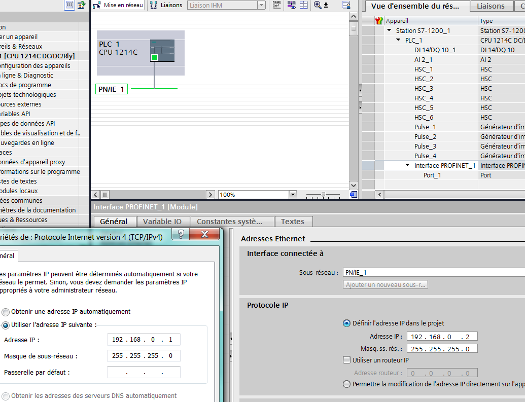

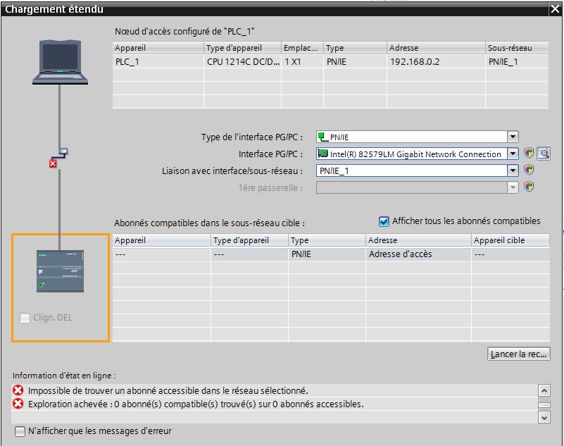

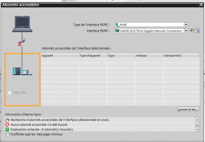

Bonjour le forum,
Je rencontre un problème de connexion avec un nouvel API (1214C) que je n'arrive pas à voir en Ethernet avec TIA V13 ?
la Led LINK est bien vert continue.
la led Rx/Tx clignote au même rythme que celle du PC.
Mais TIA ne trouve aucun abonné accessible ?
Mes adresses IP sont apparemment conforment et je ne pense pas avoir omis de paramètres !
Ci-dessous les copies d'écran. si un oeil averti trouve une piste Merci à tous et bonne santé

Quelle est l'adresse ip de ta carte réseau ?

telecharge Proneta sur le support de siemens
c'est super simple, ça scanne le réseau et ça te sort tout le matériel et les adresses IP
ça te permettra de vérifier si ton équipement est visible et s'il a une IP

Je suis sur PC HP et ma carte est une 82579LM. PC que j'utilise régulièrement sans souci.
Ce PC est en liaison directe avec l'API, je n'ai pas de routeur, comme identifié sur la première image.
J'ai essayé plusieurs combinaisons d'IP mais là encore j'ai pris pour habitude d'adresser PC 0.1, API 0.2, IHM 0.3, Var 0.3. Sans problème particulier.
J'ai bien fait un ping sur l'IP API: Impossible de joindre l’hôte de destination!!
Si tu as une idée plus précise, je veux bien que tu développes

Si tu regardes dans mon poste tu as les deux IP en image

Si la cpu est neuve (adresse ip:0.0.0.0) tu clique sur l'icône "transférer" et ça va tout transférer, il va voir la cpu à l'adresse 0.0.0.0 et transférer l'ensemble
à part Proneta , je me sers de Primary Setup Tools de Siemens, qui est un utilitaire gratuit de Siemens, pour configurer le réseau

Re: TIA V13 CPU 1214c pas d'abonnés accessibles !
Effectivement ça va tout seul normalement.
Peut-être vérifier la ref. de la CPU dans la config, ou décocher "Afficher uniquement les abonnés compatibles".
Ou alors dans le panneau de transfert, enlever PN/IO et sélectionner "Directement à l'emplacement X1" (j'ai pas TIA sous la main mais ça doit être les termes utilisés).
