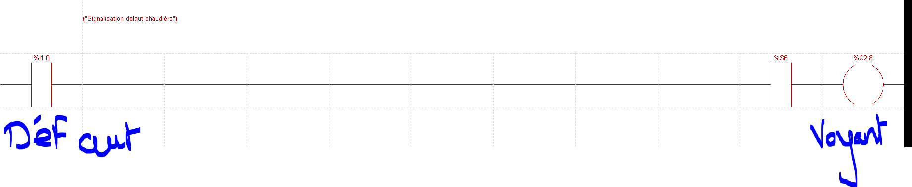

c'est quoi qui fait clignoter le voyant ? mettre photo du programme

des que j'ai le défaut 1 (peut importe ce que c'est) je fais clignoter ma sortie en utilisant le %S6
