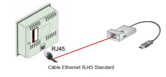

je suis confronté à un XBT-RT500 avec écran abimé mais fonctionnel , pas de sauvegarde dispo.
Avec XBTL1000 on pouvait relire un programme, avec vijeo designer il faut que le programme éditeur ait été chargé.
Mais je ne connais pas Vijeo Designer lite et ces XBT-RT500
Questions :
Peut-on relire le programme ?
si oui : même s'il a été programmé avec une version de lite inférieure ?
avec quel cordon ?
je pose les questions avant de téléchargé et installé un logiciel qui ne me servirait à rien !
merci d'avance

Il te faut Vijeo Designer Lite ça c'est sur. Bien entendu en bon produit Schneider l’appellation est trompeuse car ce soft n'a rien à voir avec Vijeo Designer tout court.
Normalement on peut récupérer le programme même avec une version plus récente. De toutes façons il n'y a pas eu 10 000 versions.
Le câble, de mémoire c'est un câble série. J'en ai un qui s'appelle XBTZ945 qui a une double connexion RJ45 et minidin et il me semble que je l'avait acheté pour faire un de ces petits XBT N et R il y a...............très longtemps, du genre 20 ans ou plus

Sur le Vijeo-LITE C’est Menu / Appareil / Télécharger il faut que le Driver Unitelway soit installé sur le PC

j'ai déjà un TSX CUSB485, je vais aussi chercher le câblage du XBT Z925(A) pour le fabriquer...

Il y a fort à parier que le câble XBT Z925(A) soit câblé en 1 pour 1 comme la plupart des cordons en RJ45 à chaque bout

Pour le brochage du câble XBTZ925 : What is the pinout of the XBTZ925 cable?
Attention, ce câble n'est pas symétrique !
Il a donc un "sens" de raccordement.

--------ok vu---Bruce33 a écrit : ↑16 déc. 2022, 07:57 Bonjour,
pour moi ça doit marcher avec un cable Ethernet bestial
-----clic zoom---
Re: Relire XBT-RT500
pas de cordon droit mais pas compliqué à faire
le lien de bruce est bon
