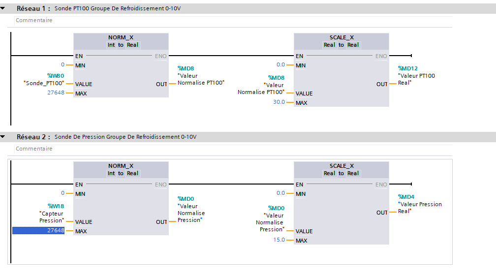

Actuellement je doit paramétrer une sonde PT100 de 0-30 degrés.
J'ai effectué la mise à l'échelle avec les fonctions ci-joint, mais cela ne fonctionne pas. Je n'arrive pas à comprendre..
Merci d'avance pour votre aide,
Aurélien

Salut
tu poses ça la, comme ça, sans explication.
Faudrait au moins avoir la visu dynamique, on est pas divin. :shock: :D

Pour moi pour une entrée PT100, la lecture se fait en direct*10 sans mise à l'échelle...
Visualise ton entrée et post une copie d'écran.
