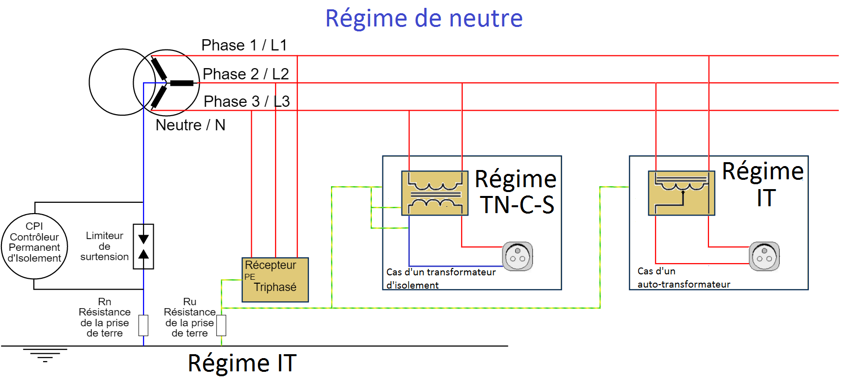

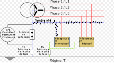

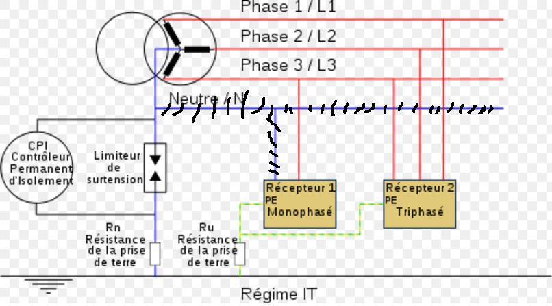

voici notre installation:
Dans l’usine IT sans neutre 440v tri
220V tri (Selon emplacement)
et TNC 400 V tri + N - seulement pour la partie production d'énergie
dans l'usine on installe des armoires process alimenté en 400tri sans Neutre donc, si besoin on viendra installer un transfo et recréer un neutre pour alimenter les machines, Automates, Balances, Ordinateurs,....
en fait ce que j'aimerai savoir c'est pourquoi avec certain transformateur avec primaire Biphasé il est possible de recréer un neutre alors qu'avec d'autre non???
exemple les références legrand 44265 et 42675
chez nous le régime de neutre n'est pas distribué, ça veut dire qu'il n'est même disponible au TGBT???
sur le dessin ci-dessous j'ai oublié de barrer le récepteur mono, mais il va de soit qu'il ne peut pas être alimenté par une seul phase

Régime IT 400V tri sans neutre !!! non, tu as un neutre impédant, mais il n'est pas distribué dans l'usine par soucis d'économies , c'est tout !
Le régime IT sert à la continuité de service au premier défaut mais NE DISPENSE PAS de remédier dans les plus brefs délais aux défauts d'isolements.
Le régime de neutre est là pour protéger les personnes et les biens.
Derrière chaque transformateur, au secondaire, tu relie un des pôles à la terre et refait alors un régime TN !
Ceci est OBLIGATOIRE !
En effet, le fait de relier un pôle à la terre permettra de créer un court circuit si un autre pôle est lui aussi à la terre et donc permettre la disjonction !
Tes problèmes d'isolements ne viennent pas de cette liaison au secondaire des transformateurs !
Une tension de + de 10V entre neutre et terre en regime IT doit être sujette à recherche de défaut d'isolement.

il y a d'autres types de transformateur que d’isolement (ou sécurité) et autotransformateur?
peux-tu me dire si mon schéma en dessous est cohérent???
Encore merci
Val

- Messages : 2083
Re: cours sur les transformateurs
Re !
Ton schéma semble cohérent.
Ton récepteur et ton autotransformateur sont en régime IT.
Derrière ton second transformateur, tu refais le régime que tu veux IT,TT,TN,TNS..
Attention en régime IT, le neutre DOIT ETRE PROTEGER ET COUPE, comme les phase...un disjoncteur Uni+N (1Protégé 2Coupés) ne convient pas en régime IT !
