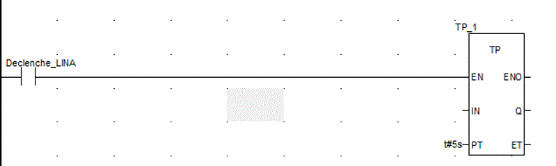

Re: timer: Passer une variable à 1
Merci beaucoup. C'est plus clair maintenant.
En fait dans la bobine, je dois mettre la variable que je veux qu'elle soit activée pendant 5sec et dans le contacteur la condition qui déclenche cette activation.
- 26 mars 2020, 13:29
- Sujet : timer: Passer une variable à 1
- Réponses : 9
- Vues : 3526
Oui en effet le contact sur le IN mais ce que je comprend pas c'est la bobine sur le Q. Que dois-je contenir la bobine ?
Mon objectif est d'avoir une variable qui s'active pendant 5 secondes puis se désactive.
- 26 mars 2020, 12:14
- Réponses : 9
- Vues : 3526
Merci de votre aide.
Est ce qu'il faut quelque chose de ce genre ? (voir pj)
Il faut pas accrocher le TP à une bobine derrière ou quelque chose ?
Merci d'avance
Merci d'avance
