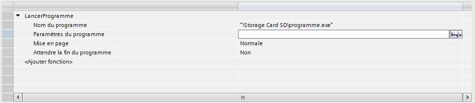

Re: "auto-clean" TP900 COMFORT
Je pense qu'il faut utiliser plutôt la fonction système "LancerProgramme". Il faut stocker le fichier sur la carte SD ou sur une clé USB.
Pour l'adresse de ton fichier, utilise l'adresse "\Storage Card SD\" ou "\Storage Card USB\".
