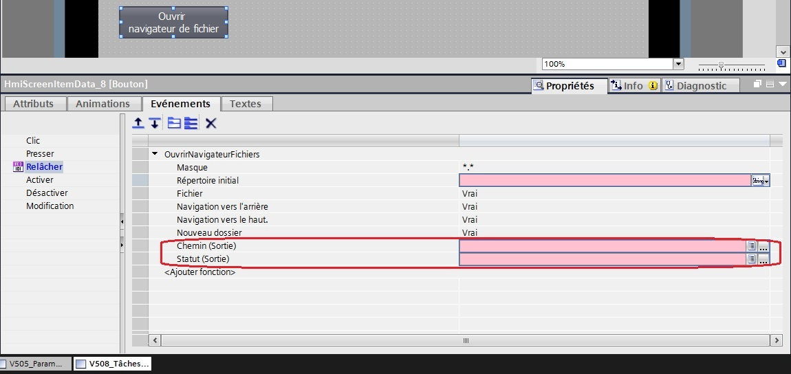

Faute de pouvoir lancer le service automatiquement (au démarrage de l'IHM), je cherche le moyen de proposer au client (via une page avec identification par mot de passe) de lancer lui même le service en utilisant un "bouton" de ce genre:
Mais je ne sais pas ce qu'il faut mettre "chemin (sortie)" et "status (sortie)", pourriez vous me renseigner?
Re: "auto-clean" TP900 COMFORT
Je pense qu'il faut utiliser plutôt la fonction système "LancerProgramme". Il faut stocker le fichier sur la carte SD ou sur une clé USB.
Pour l'adresse de ton fichier, utilise l'adresse "\Storage Card SD\" ou "\Storage Card USB\".
C'est ce que je viens de faire (depuis /flash) et ça marche (en lançant la commande à "l'expédition" de la première page chargée par l'IHM), merci
