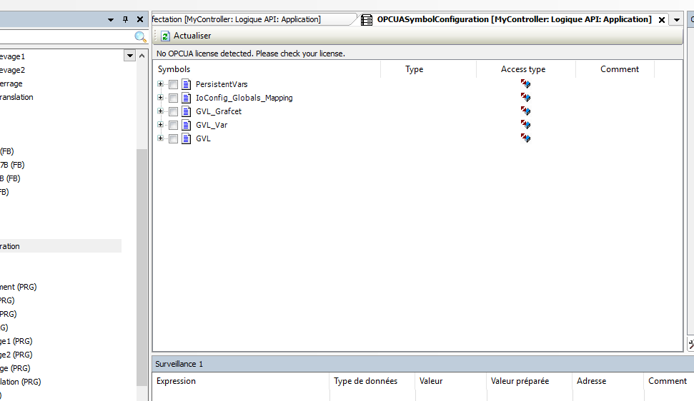

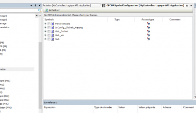

Re: table d'échange (somachine, PANORAMA)
en appliquant ce que vous m'avez dit je trouve pas assez d'infos sur mes variables
- 12 févr. 2020, 16:20
- Sujet : table d'échange (somachine, PANORAMA)
- Réponses : 14
- Vues : 9197
Il faut utiliser le serveur OPC embarque dans le TM241 (Application -> AJouter un objet : OPC UA Symbol configuration ) et toutes les variables déclarées seront alors accessible à Panorama.
Panorama en débutant , c'est "chaud" !!
Je crois qu'il faut créer d'abord une table de ...
J'ai un souci concernant la récupération ou bien (la création) de la table d'échange des variables d'un programme sur le contrôleur TM241CEC24T/U, afin de pouvoir communiquer avec un SCADA (PANORAMA), je sais pas si c'est faisable sur SoMachine, si c'est à creer qu'est ce que je dois savoir ...
