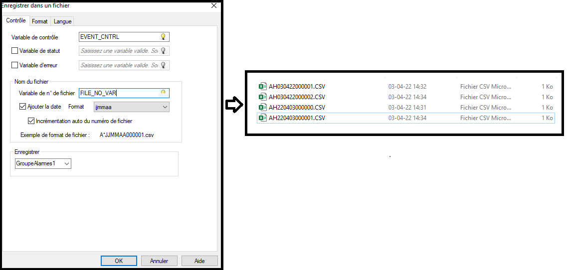

[Vijeo Designer] Changer le nom du fichier
J'aimerai personnaliser le nom des fichiers généré dans une clé usb sur Vijeo Designer. Est-ce possible ?
Voici une image :
Cdlt

Re: Lancer écriture uniquement si nouvel évènement Vijeo Designer
Salut alors je pense avoir trouvé la solution. Il faut créer une variable qui commande l'écriture et l'utiliser dans "Action sur appui".
Bonjour, j'ai actuellement un HMI qui récupère des event sur PLC et qui les écrit dans une clef usb.
J'aimerai paramétrer l'écriture dans la clef usb uniquement si présence d'un nouvel évènement. Car là c'est paramétré toutes les 10 secondes... la clef risque de ne pas tenir longtemps sachant que ...
