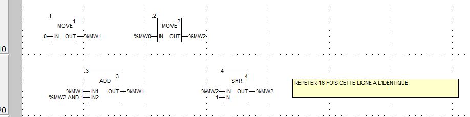

Je cherche à faire une addition binaire d'entiers.
Exemple : 32 + 18 = 0000 0000 0010 0000 + 0000 0000 0001 0010 = 3
Pour ce faire j'ai pensé à convertir des entiers en binaire et ensuite additionner les binaires. Ce qui m'intéresse c'est le nombre de 1...
Y a t-il un bloc fonction qui permet de convertir des INT en Binaire ? Ou pensez vous a une solution plus simple ?

est que c'est pour connaitre de nombre de bits à 1 dans une variable INT ?

Oui exactement

Exemple : %MW1=nombre de bits à 1 dans %MW0

itasoft a écrit : 21 sept. 2022, 16:30 slts
Je déterre ce POST.
Je suis confronté à la même difficulté. Malheureusement je travaille sur un M580 Safety et il n'y a pas de langage ST pour les blocs SAFETY seulement le FBD et le LADDER. Pire encore le Ladder n'a pas les blocs OPERATE.
Avez-vous une solution en FBD ?
Re: [Unity] Addition binaire

Merci pour ton retour Itasoft.
J'ai aussi en parallele trouve une autre solution
Utiliser une fonction COUNT_BITS dont le contenu est
Puis utiliser ce schema
