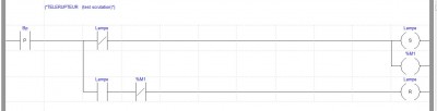

La question avait été posée à une époque :
Comment savoir de quelle manière est scruté le programme.
Ci dessous TEST d’un télerupteur en LADDER
Si ça marche ça veut dire que c’est scruté de gauche à droite et de haut en bas comme le PL7-2 , PL7-3 et ZELIO
Si ça marche PAS ça veut dire que c’est scruté ligne par ligne et de haut en bas comme le PL7-PRO , UNITY
cliquer dessus pour agrandir

Salut Itasoft,
Chez siemens, cette écriture ne fonctionne pas non plus

par itasoft
comme ci dessous ça doit marcher alors ?

par philou77
Oui ça fonctionne comme ça

par itasoft
je pensais que les nouveaux logiciels étaient scruté de cette façon, mais pas le ZELIO
Ceci dit normalement ça ne change rien sauf quelques cas spécifiques que si tu sais pas comment c'est scruté , tu peux des fois chercher un moment,
