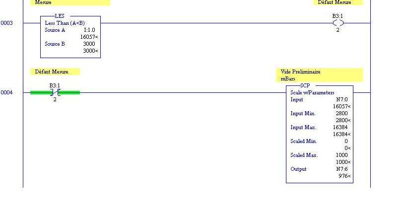

Il faut que tu saches un minimum d'information pour pouvoir programmer :
La sortie du DIRIS donne 0-20mA ou 4-20mA ? et pour quelle valeur de process (valeur en Watt ? ampère??) qui varie de combien au mini et jusqu'à combien au maxi?
Pour récupérer la valeur, il te faudra une carte analogique (voir la réponse de polisglider)
Il faut l'ajouter dans la configuration matériel de ton automate.
Avec l'adresse de l'entrée analogique, tu pourras faire ta programmation.
Normalement en utilisant l'instruction SCP tu mettras à l’échelle la valeur de ta mesure analogique et elle sera disponible pour ta supervision..

Normalement en utilisant l'instruction SCP tu mettras à l’échelle la valeur de ta mesure analogique et elle sera disponible pour ta supervision..scp_slc.png
Merci pour ta réponse, alors tout ce que j'ai comme information c'est que je peux brancher un module analogique de 4-20mA(réf.48250093) avec le DIRIS qui donne deux sorties analogique, et on me demande d'afficher la consommation d'énergie (active et reactive) au niveau de la supervision.
Cordialement.
