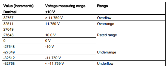

Bonjour tout le monde,
Petite question sur la mise a l’échelle de signaux 4-20 mA, j'aimerai comprendre pourquoi l'échantillonnage ce fait sur 27 000 point et pas sur 32 767 ? D'ou vient ce 27 000 ?

Sur quel type de matériel ?
De mémoire sur le Siemens, on va jusqu'à 27648 pour pouvoir gérer le dépassement...
On perd un peu en résolution mais on gagne en gestion des E/S
Edit : J'ai retrouvé ça pour du +- 10V, même principe pour du 4-20 je suppose...

Bonjour Schul,
Merci pour ta reponse , effectivement la resolution sur toutes les entrées et sorties ana est de 27648, les PIW et PAW sont misent a l'echelle grace aux bloc FC105 et dans l'aide j'ai pu voir ce chiffre de 27648 .
Ce chiffre de 27648 correspond a un certains nombre de bit ?
