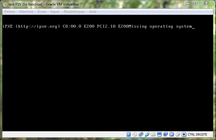

C'est VirtualBox qui te met un message d'erreur ou l'invité que tu lances??
Quel est exactement ce message??

pour etre le plus explicite possible voile l'imprime ecran de l'erreur dans virtualbox pour démarrer le soft je le fais en tent qu'administrateur.
la probleme est le meme que je selectionne ou pas l'option VHDX, par contre j'ai pas testé de décocher l'option use volume shadow copy.
si il fonctionne il ny a pas enormement d'option et de parametre donc je ne vois pas pourquoi ca merde.

Donc déjà, ce n'est pas une erreur VirtualBox, c'est l'invité qui se met en erreur.
Ensuite, l'invité tente de démarrer en PXE, c'est à dire qu'il essaie de récupérer le système d'exploitation sur un réseau pour booter (un peu de culture par ici, plus succinct mais en français pour itasoft
Change ton ordre de boot dans les paramètres de ton invité pour mettre le HDD en premier au lieu de l'interface réseau.

ho p****n ok je vois pourquoi alors.....
c'est les super verru qui tourne en marqué sur nos machine du taf et qui fond bien chier......
Je viens de voir pour le boot.
j'ai testé tous les démarrage mais ni fait, j'ai tenté une réparation windwos toujours pareille et quoi que je face j'ai toujours une erreur PXE
Du coup il faudrait que je face un test avec une console non verollé par les merde du taf

bon je viens de faire le test depuis une autre VM ca a fonctionné sans probleme.
sans grand intéré je suis d'accord lol...
je ferai le test la semaine prochaine avec la console siemens du client

bonjour à tous,
je viens vous donner des nouvelles de mes tentativent de virtualisations.
Je viens de refaire un test sur un portabla dans ma nouvelle boite pour tenter de sauvegarder toute la conf et les soft.
ca a foncgtionné nickel mais en regardant sur le net je suis enfin tombé sur la solution à mon probleme.
il fallait tous simplement activer l'option « io-APIC » dans virtualbox.
voila la source:
https://get-xablog.fr/?p=763
et peut aprés je l'ai testé pour programmer des vieux api en rs232 et pour paramétrer les compteurs de peusages toujours en rs232.
tous a fonctionner nickel.
