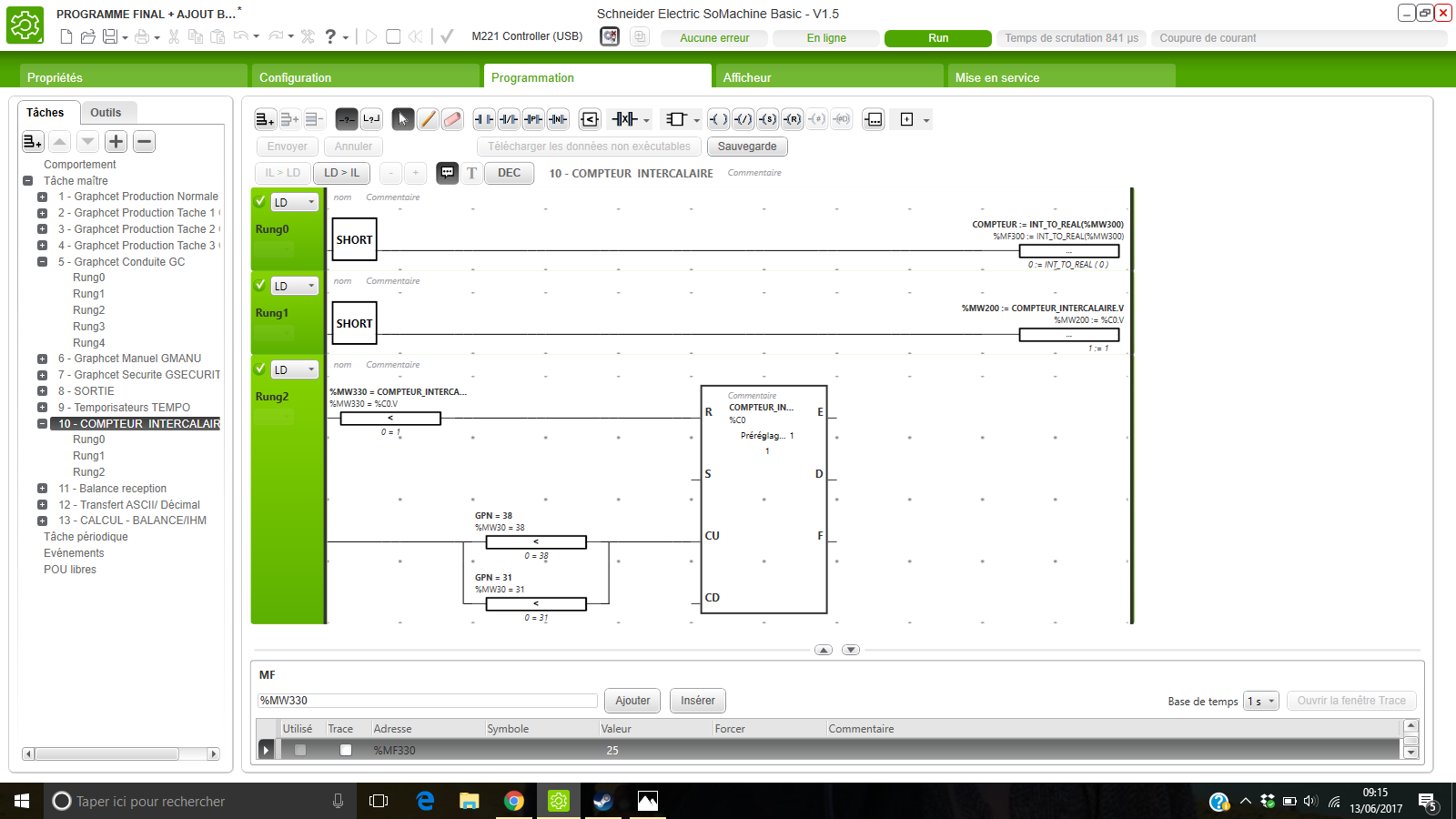

Nous inscrivons dans la page "Nombre d'intercalaires" le nombre souhaité, pour mon exemple je vais prendre 25 intercalaires.
Mon bouton est configuré pour envoyer l'information "25" dans la variable "%MF330", je la reçois correctement.
Le problème n'est pas là, c'est que j'ai besoin de cette variable pour comparer cette valeur à la valeur de mon compteur et donc le réinitialiser une fois que la variable "%MF330" = "%C0.V".
Mais nous ne pouvons inscrire des MF dans un bloc compare, je passe donc pas un bloc opérate qui grâce à la fonction "%MF330 = INT_TO_REAL (%MW330)". Je dois donc avoir mon nombre "25" dans ma variable %MF330, mais non. Elle se réinitialise directement à 0 et de même dans l'IHM.
Pouvez-vous m'aider pour que je configure ma variable "MW330" avec la valeur de "MF330".
PS: Dans la photo j'ai mit 300 et non 330 car il ce réinitialise à 0 sinon. en PJ vous avez mon bloc compteur et dans le rung 0 ma fonction INT_TO_REAL.

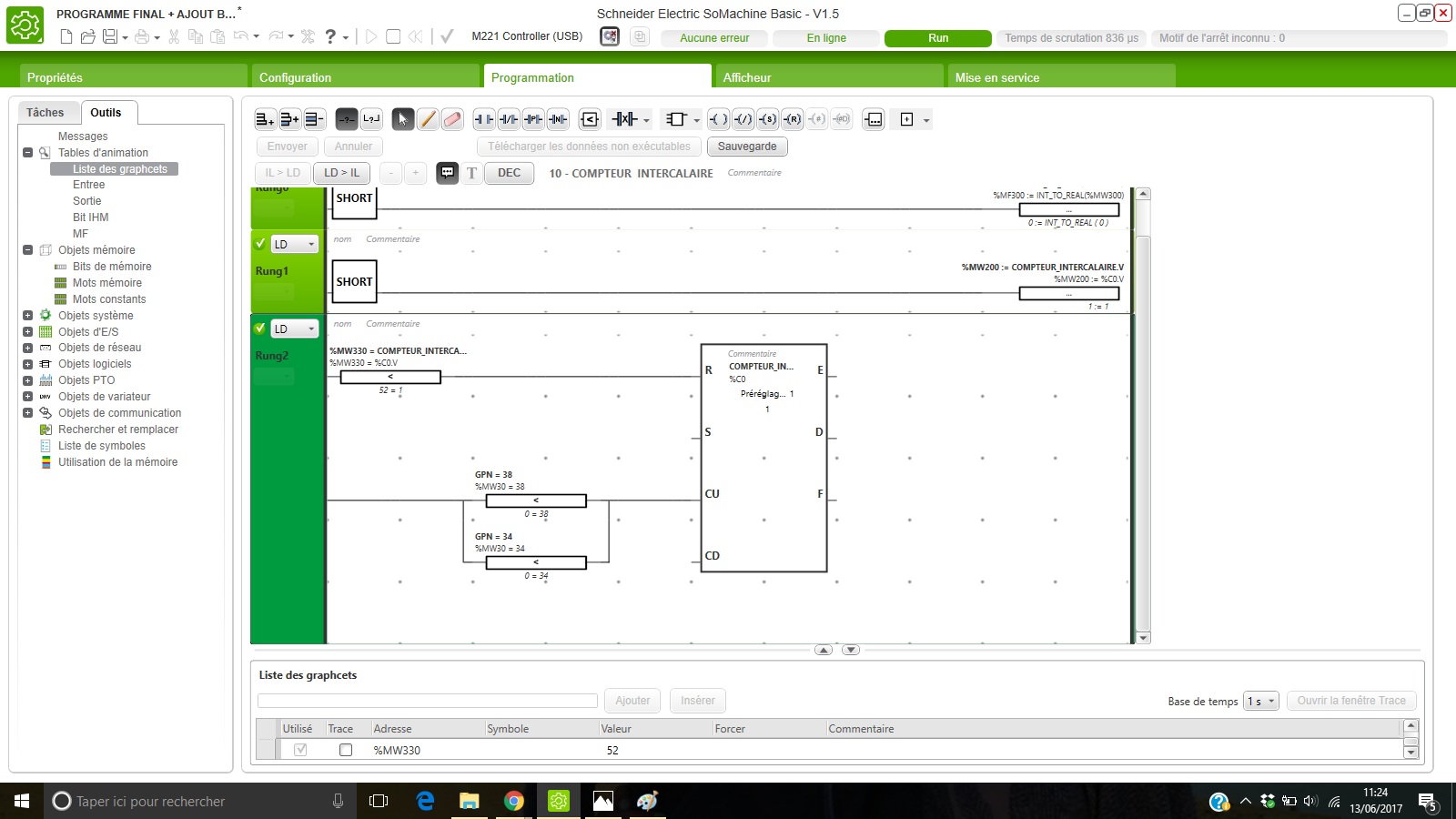

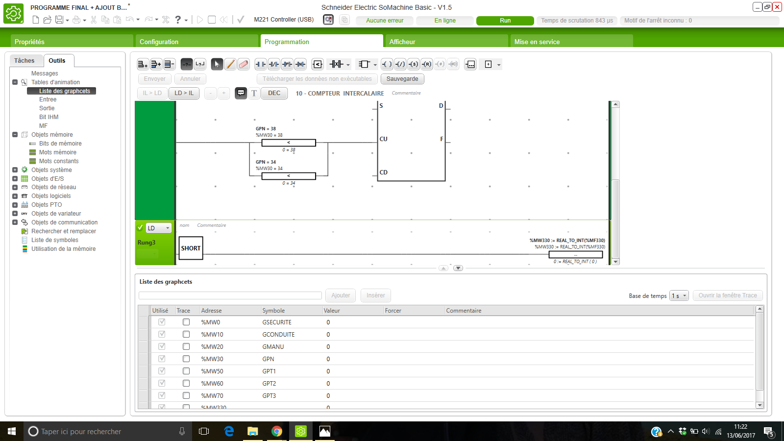

J'ai fait les changements demander,
Mais quand je fais le bloc REAL_TO_INT, ma valeur d'IHM se réinitialise à 0.
Voici deux écrans en PJ, le premier sans le bloc REAL_TO_INT et je reçois bien les 52 intercalaires.
Et dès que je mets le bloc REAL_TO_INT ma variable se réinitialise à 0 et pas moyen de la changer depuis l'IHM.
Pouvez-vous me dire comment je fais pour convertir ma variable %MW330 envoyer depuis l'IHM en %MF330 que j'utilise dans un bloc opération pour faire des calculs.

C'est normal que ça ne marche pas ! %MF300 c'est %MW300 et %MW301, une valeur réelle c'est 32 bits... donc comme il y a chevauchement ça déconne, il faut récupérer par exemple %MW300 depuis l'IHM et le convertir dans le %MF302 pour faire des calculs. Tout ça est expliqué ici : http://download.schneider-electric.com/ ... 0000001475 et ça il faut le lire AVANT de se lancer comme un bourrin dans la programmation :P

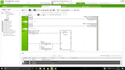

Je m'explique mieux, mon IHM m'envoie sur mon mot %MW330 la valeur 10 que j'ai saisie dans l'écran de contrôle de l'IHM.
Je veux que mon mot %MF330 soit de la même valeur que %MW330.
En PJ voici mon mot %MW330 avec la valeur 10 et mon mot %MF330 avec une mauvaise valeur.
Messages : 2239
Re: Conversion MF en MW pour incrémentation compteur
Ce n'est pas possible ! tu ne lis pas ce qu'on te dit, %MF330 et %MW330 c'est la même chose. Le %MW330 c'est les deux premiers octets du %MF330 donc forcément avec ta conversion tu écrase ton réel pas lui même. Il faut utiliser un autre mot flottant pour éviter ce chevauchement, %MF302 := INT_TO_REAL(%MW330) par exemple.

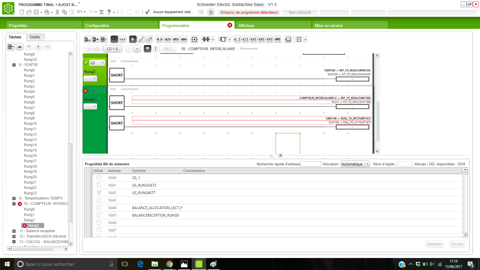

Je veux que ma valeur constante de mon compteur donc la valeur %C0.V soit dans le mot %MF220.
Comment dois-je mis prendre ?

Ben il faut copier %CO.V dans un INT puis le INT dans un REAL, mais je comprend vraiment pas le principe?
L'intérêt de passer à chaque fois par un REAL, Tu n'auras jamais rien en décimal!!!

Si je comprend bien je dois faire ceci :
