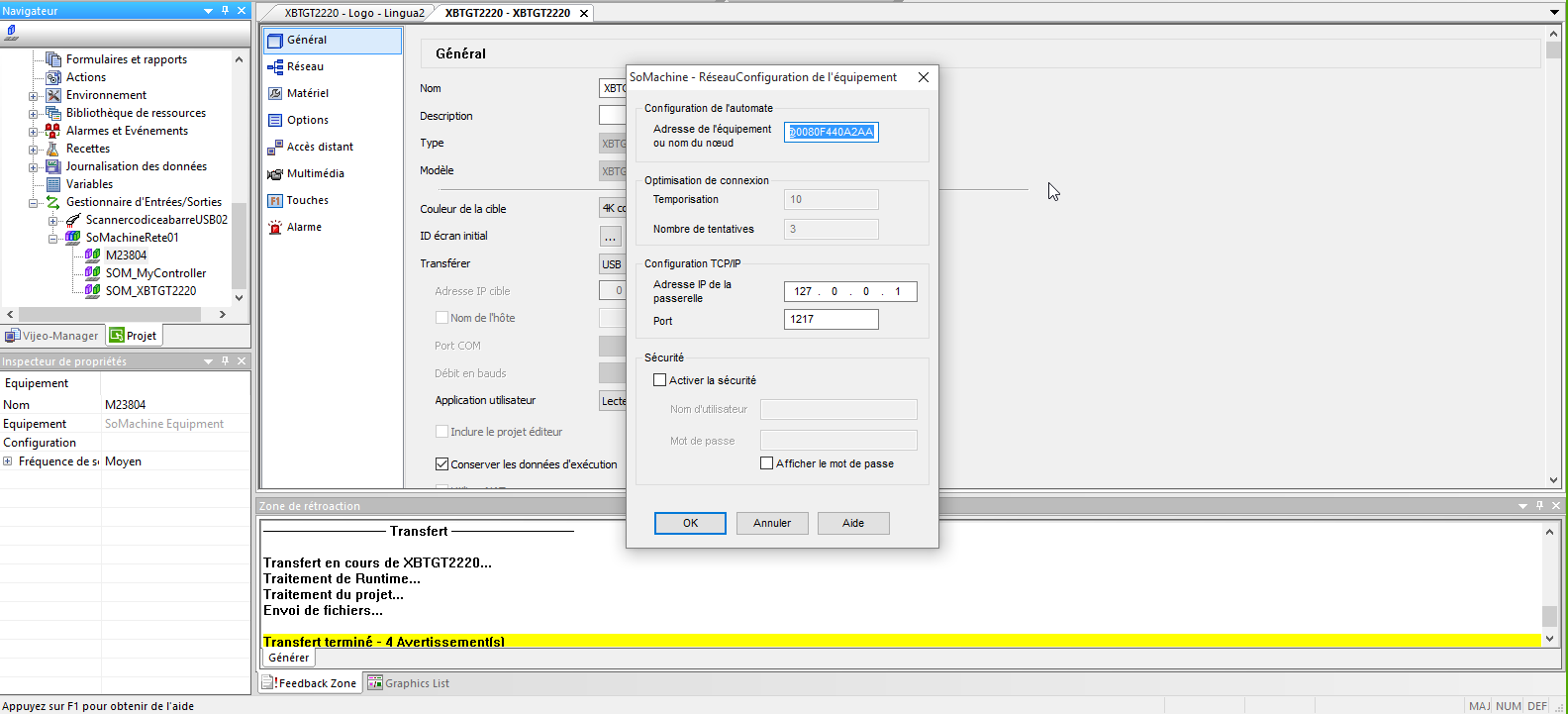

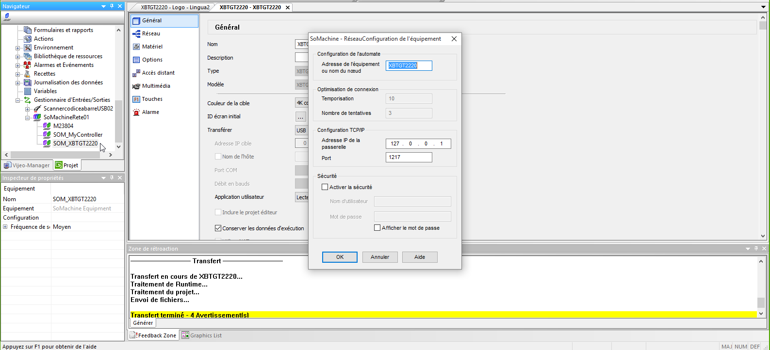

Pour la mise en place de mon projet, j'avais besoin de changer le programme automate et celui de l'écran de la machine sur laquelle je bosse.
L'automate en place étant défaillant (impossible de mettre à jour le firmware, mais sinon il marche), j'ai été obligé de le remplacer par un autre qui lui, est à jour. Le soucis c'est que je n'ai jamais réussi à faire dialoguer l'écran ( XBTGT 2330/2930 ) et l'automate ( TM258LF66DT4L), parce que du coup le nom de noeud de l'automate n'est pas le même. J'avais pourtant réussi assez facilement sur mon prototype. A chaque fois l'écran m'affiche que l'adresse (nom de noeud) de l'automate est incorrecte, et lorsque je tente de changer le nom de noeud de l'écran ou de l'automate, il revient automatiquement à l'ancien dès que je tente un transfert.
J'ai l'impression d'avoir essayé tous les changements de réglages et de noms de noeuds possibles et rien n'y fait.
Est-ce que vous pensez qu'il puisse y avoir une incompatibilité entre un XBTGT (avec le runtime à jour) et une version de firmware d'un M258 trop récente?
Je vous link des captures de me noms de noeuds, il y a peut-être un truc que j'ai pas pigé, j'avais peut-être réussi sur un coup de bol avant.
Ci joint du point de vue Vijéo. Il y a un équipement que je ne comprend pas mais qui doit bien servir à quelque chose vu qu'il était là dans le programme de base. Il s'agit de M23804, qui a la même adresse et nom de noeud que l'automate que j'ai mis en place.
Merci d'avance.

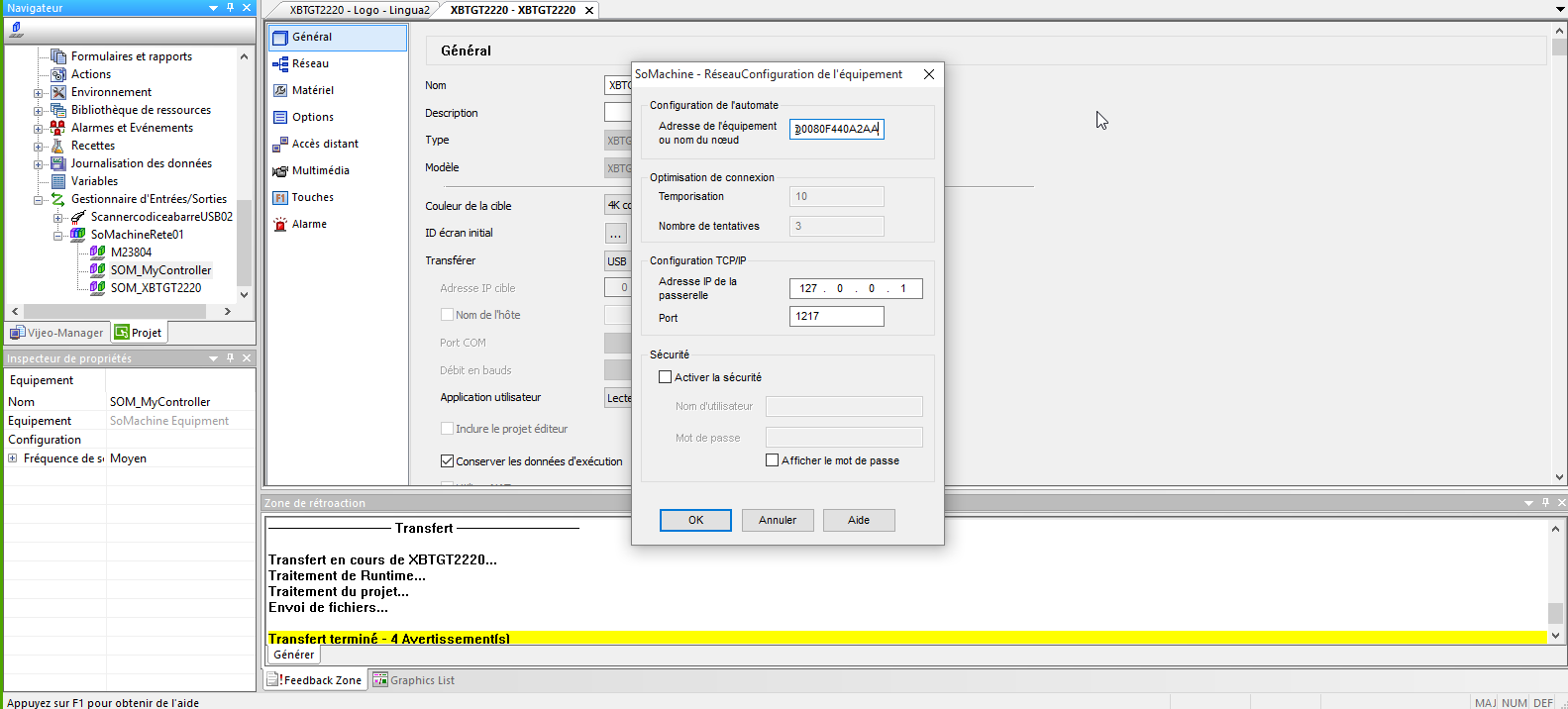

Et la suite :
Du point de vue Logic Builder, l'adresse de l'écran est simplement son nom, si j'essaie de rajouter un suffixe @XXXXXX, ça ne marche pas il n'accepte pas.
