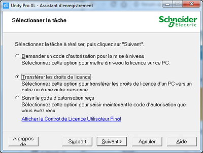

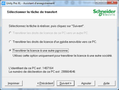

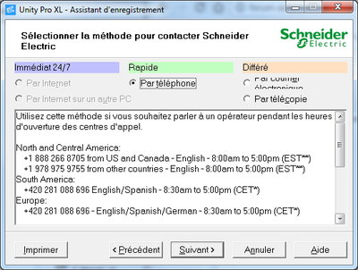

Bonsoir à tous,
Je veux transférer une licence d'un PC à un autre sur un site distant. L'ordinateur distant est accessible via Team Viewer. Le site est loin pour envisager un envoi de clé USB. Avez-vous une solution ?

Apparemment, tu peux transférer les droits de licence via téléphone d'un poste à l'autre.
