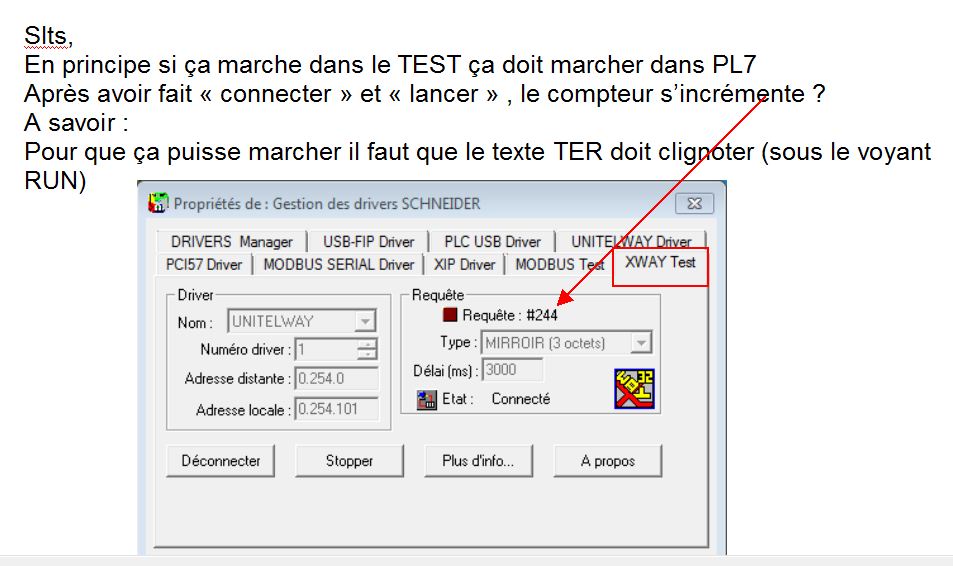

j'utilise un câble TSXPCX1031 avec adaptateur USB - RS232 . j'utilise windows XP , apres configuration je teste la liaison unitelway ca se connecte mais dés que je reviens sur PL7 pour connecter a l'automate y'a un message "impossible d'etablir lal liaison physique avec l'automate d'adresse SYS via le driver unitelway01"
je ne sais meme pas si l'automate contient tjrs le programme ou pas

cliquer dessus pour agrandir On présume que le PL7-PRO et le Driver Manager sont sur le Windows de base , Qu'il ni as pas de Machine Virtuelle
