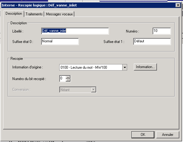

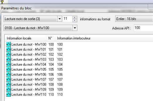

ça y est, j'ai enfin pu trouver un moment pour te répondre. Voilà, je souhaite lire les données modbus de type %MX, comme tu l'as dis le bit d'un mot %MW.
Voici la requête de lecture que j'ai configuré dans le Sofrel :
Pour récupérer le bit du mot %MW, j'ai configuré une recopie logique dans le Sofrel comme suit :
Mais, je n'ai aucun retour. Je ne vois pas le changement d'état du bit et le mot ne change pas. Pouvez-vous m'aider s'il vous plaît ? Est-ce que quelqu'un a déjà eu à réaliser cette configuration ?

Moi, pour les lires les variables d'un automate directement sur le Sofrel, je me mets en 4 et pas en 3 :
T'as essayé?

Oui, j'ai essayé en 4 et j'ai des erreurs dans le suivi de la comm.

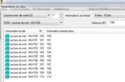

J'ai résolu mon problème de lecture des %MD d'un automate configuré avec SoMachine et un Sofrel. Il faut tout simplement multiplier par
l'adresse %MD et on obtient l'adresse à configurer dans le sofrel. EX : %M500 --> 1000 dans le Sofrel.
J'ai oublié le format utilisé est la suivante : Réel 32 bits M2M1.
Merci beaucoup à tous
