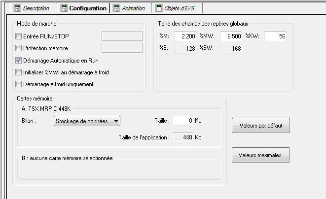

J'ai un automate (TSX P57 3634M) sur base UnIty qui à priori (sur les dires du client) au redémarrage(suite à un disjonction de pompe) ne passe pas en RUN, il est obligé de le rebooter (en façade) 2-3 fois pour qu'il accepte de passer en RUN. Un de ses collègues s'est connecté sur l'automate pour le forcer en RUN mais n'avait pas accès aux icones STOP/RUN (grisés comme si en mode local).
Je dois aller sur place la semaine prochaine et j'aurais aimé des billes en sachant que niveau conf automate :
pour moi cela me parait ok, je ne vois pas vraiment ce qui peut empêcher l'automate de passer en RUN et ce qui empecherait également l'accès aux icones RUN/STOP en mode connecté...Si vous avez des idées, je suis preneur!

Sinon pour voir ce qui se passe, ca serait bien de juste commencer a regarder les leds de diagnostique...
a priori si en se connectant il n'a ni run ni stop de valide c'est que l'automate est en défaut bloquant...
même si le diagnostique système n'a pas été activé, on peut lire les mots systèmes qui donnent la raison de l'arrêt...
