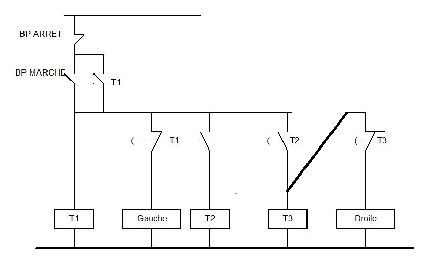

Salut !klauss2016 a écrit : ↑18 juil. 2017, 16:30 Bonjour à tous toujours pas de réponse.
Je suis en stage et on m' a demandé de réaliser un schéma de puissance et de commande avec tous les dispositifs de protection. Le choix des dispositifs sont à ma connivence.
Voila sur un moteur en monophasé 230V tournant à gauche pendant 30s et s'arrête et une LED s'allume
puis après un temps de repos,
tournant à droite pendant 30s et s'arrête et une autre LED s'allume.
J'ai pas idée sur les branchements mais c'est avec des relais.
Connivence n'est pas le bon mot...ça c'est fait..
Pour le reste, on fait pas les devoirs..
A Toi de potasser et de proposer quelque chose qu'on pourra à la rigueur corriger.
google est ton ami : tapes 'schéma démarrage de moteur 2 sens de rotation' et regarde parmi les images.

en fait il veut faire le schéma Electrique de la séquence, ci dessous un exemple à étudier , interrogation demain matin, lol
cliquer dessus pour agrandir

Re: Rotation moteur à gauche et à droite
Merci à tous
C'est gentil à tous, j'aime cette communauté et vous tous. Mais j'ai pu trouver une solution et je sais pas trop comment poster l'image pour faire profiter les autres.
En effet, pour un moteur en monophasé il faut placer un condensateur entre deux enroulements pour que le moteur fonctionne en mono. Pour la rotation gauche et droite il faut deux relais de puissance et deux relais temporisés(réglages du temps) et deux contacteurs. Un fusible de protection de 20A.
un condensateur.. je pense que c'est plus une question de logique à relais qu'une question de démarrage, c'est pas forcé ton condensateur.Pour le reste je suis d'accord avec les autres, creuses un peu les gars t'ont déjà donné des , en plus c'est la base...inversion de pôle, contacteur, relais temporisé, fusibles commandes start stop , e-stop; ca va te donner une idées
