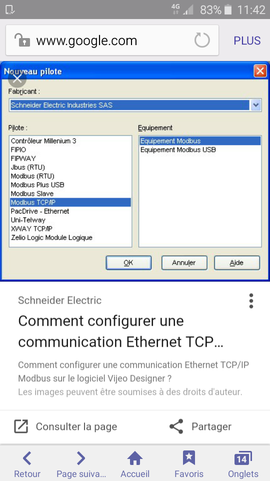

J'ai changer mon magelis ancien XBTGT avec magelis HMIGTO6310..sachant que mon logiciel vijeo designer 6.1.
Mon problème ce que quand je le choix de sélectionner magelis HMIGTO6310 au niveau de pilote il n'est pas Unitelway..sachant quand je envoyé programe vers magelis ancien par unitelway..
Est ce que il y d'autre méthode de transfert mon programme au bien je changer mon vijeo designer avec la version 6.2 par exemple.

Je récapitule:
Pour la communication avec l'automate, il faut choisir le pilote Unitelway
Pour le transfert de Vijeo vers le IHM il faut choisir Ethernet (ou USB si tu as le cordon XBTZG935)

Bonsoir
La version de vijeo designer qui j'ai eu 6.1 et cette version sa donne pas le choix pour unitelway pour la comunication entre automate et magelis HMIGTO6310..
Par contre quand magelis ancien XBTGT6330 sa donne ce fenêtre de unitelway...
Est ce que la version vijeo designer 6.2 donne cette choix pour la comunication entre automate et magelis...
Re: problème de transfert programme vers magelis HMIGTO6310
alors pourquoi dans ton image du dessus on voit Uni-telway dans la liste des pilotes ????
(A moins que tu ne sais pas qu'il faut le choisir dans cette liste,mdr)
