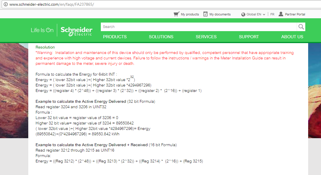

Je viens de apercevoir que sur le site de Schneider Electric, il y a une confusion entre le registre de poids fort et le registre de poids faible dans l'exemple.
Est ce que vous avez déjà calculé l'énergie sur 64 Bits ?
Lecture PM5xxx -64 bits

Pour faire ça il faut déjà disposer de variables 64 bits, ya pas ça sur Unity
c'est parce-que tu dois recevoir une valeur d'énergie sur 64 bits (sur 4 mots de 16 bits) c'est ça ton problème ??
Si c'est ça ton pb, alors exemple: réception de la valeur sur 4 mots de 16 bits
%MW0
%MW1
%MW2
%MW3
On ne prends que %MW2 et %MW3 que l'on met dans un mot de 32 bits du type DINT
On utilise pas %MW0 et %MW1 qui ne servent à rien, à moins que tu doit recevoir une une valeur supérieure à 4 milliards de kWh
