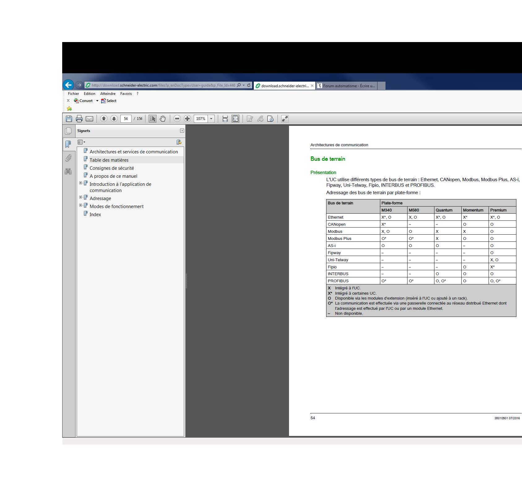

On voudrait remplacer une CPU premium tsx 57 par une CPU M580
Je sais qu'une CPU M580 est compatible avec le rack premium en mettant un coupleur
Dans notre installation on a le bus de terrain fipio qui n'est pas disponible pour la CPU M580
Je pensais qu'il Ya une passerelle fipio Ethernet mais d'après ce que J'ai trouvé apparemment non
Est-ce que ça existe une passerelle pour conserver le bus fipio pour la CPU M580 ?

Tu ne trouvera pas de coupleur Fipio pour M580 chez Schneider, ils ont totalement abandonné le FIP (Fipio, Fipway). On doit pouvoir trouver une passerelle chez un constructeur tiers genre Anybus mais en fonction des appareils présent sur ce réseau Fipio il serait certainement judicieux d'envisager de remplacer ce réseau en même temps que l'automate parce que même avec une passerelle ce n'est pas un choix d'avenir.

Je confirme JC87, FIPIO et FIPWAY, faut oublier avec les nouveaux API Schneider (M340 et M580).
Il existe effectivement des passerelles FIPIO vers Ethernet IP ou Modbus TCP/IP chez HMS Anybus, mais comme le dit JC87, FIPIO n'est pas un réseau d'avenir, mais ça peut être une solution économique dans un premier temps.

Dans ce cas une possibilité serait de changer la tête de communication de Fipio en Ethernet (170 FNT 110 00 vers 170 ENT 110 01) et passer du câble Ethernet à la place du câble Fipio. De cette manière les E/S sont conservées et l’adaptation serait probablement assez facile à faire au niveau du programme. Évidemment si il y a beaucoup d'esclaves ça peut avoir un cout, c'est à comparer avec la solution de la passerelle.

Il me semble que les passerelles type AnyBus sont FIPIO agent uniquement et ne peuvent pas fonctionner en FIPIO maitre. La seule solution pour ne pas toucher le bus de terrain est de conserver le Premium comme FIPIO maitre et de rajouter un M580 qui exécute le programme, scanne le Premium qui prend une fonction de passerelle MBTCP / FIPO. Cela nécessite aussi que le Premium soit équipé en module Ethernet pour recevoir la lecture du M580 en MBTCP.
Sinon j'abonde aux commentaires faits précédemment, il faudrait envisager d'upgrader l'ensemble et d'oublier FIPIO
