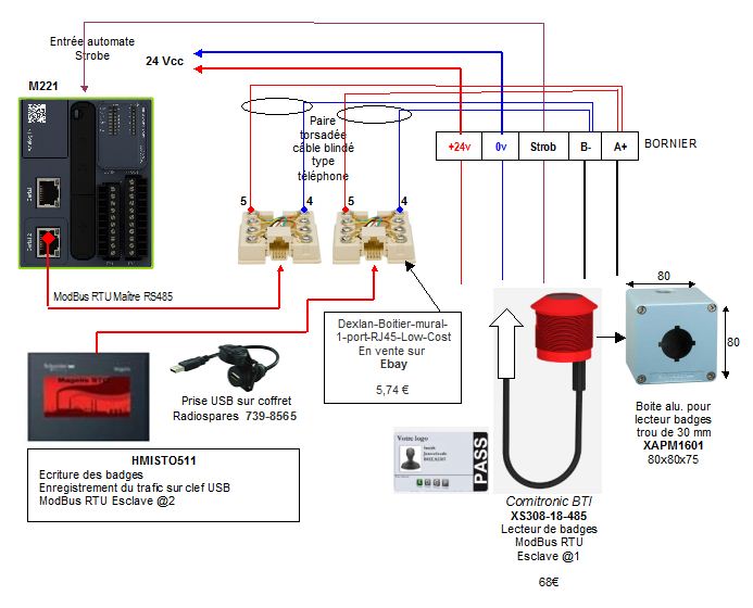

Application Standard pour Lecteur de Badges sur M221, la demander si le besoin s'en fait cruellement sentir.
(Par "la demander" je veux parler du programme automate et de l'appli IHM)
Cliquer dessus pour agrandir

Sympa l'exemple d'appli, ton lecteur de badge fonctionne sur quelle technologie ? RFID ?
Messages : 7803
Re: Application Standard Lecteur Badges
oui RFID

Intéressant niveau prix

Tu aurais le manuel du module XS 308 (avec table modbus tout ça tou ça) ?
Messages : 7803
oui donner @mail en MP pour envoi

Si je comprend bien, tu prends une carte vierge avec puce rfid et tu la présentes devant le lecteur de puce.
Après via l'IHM, tu la paramètres et tu l'utilises sur le même lecteur si tu veux ouvrir un portail par exemple?
Messages : 7803
@adrien
oui c'est ça
