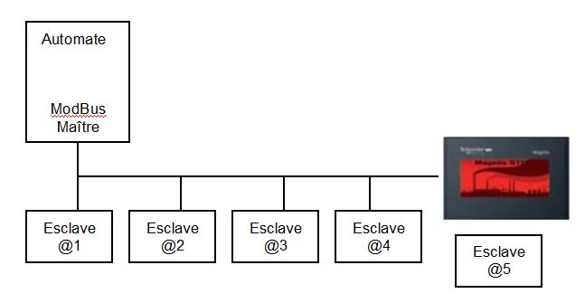

Pour le cas ou je suis pas le seul à avoir eu ce problème.
Sur un réseau ModBus RTU existant , on veut ajouter un IHM , normalement le IHM est toujours maître,
ceci dit, pour en faire un esclave il faut lui mettre un pilote ModBus RTU Esclave.
Seulement pour ça , il faut programmer dans l’automate Maître les requêtes ModBus pour discuter le bout de gras avec le IHM ,
à la grosse, ça revient à programmer dans l'automate les mêmes fonctionnalités que celles de l'IHM quand celui ci est Maître.
disons que j’ai fait un FB qui fait tout ça , le demander si le besoin s’en fait cruellement sentir.

Bonne initiative, ça peut toujours servir en effet
