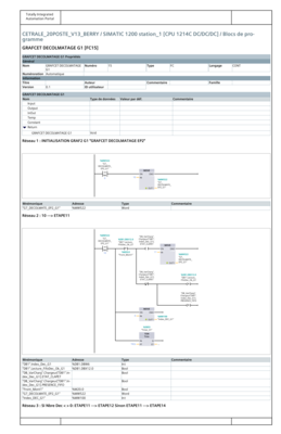

Dans ton FC15 tu n'aurais pas indiqué un mauvais DB ou un endroit trop loin qui n'existe pas le DB ?
Si tu peux nous montrer ce qu'il y a dans ton FC15...

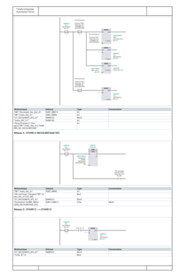

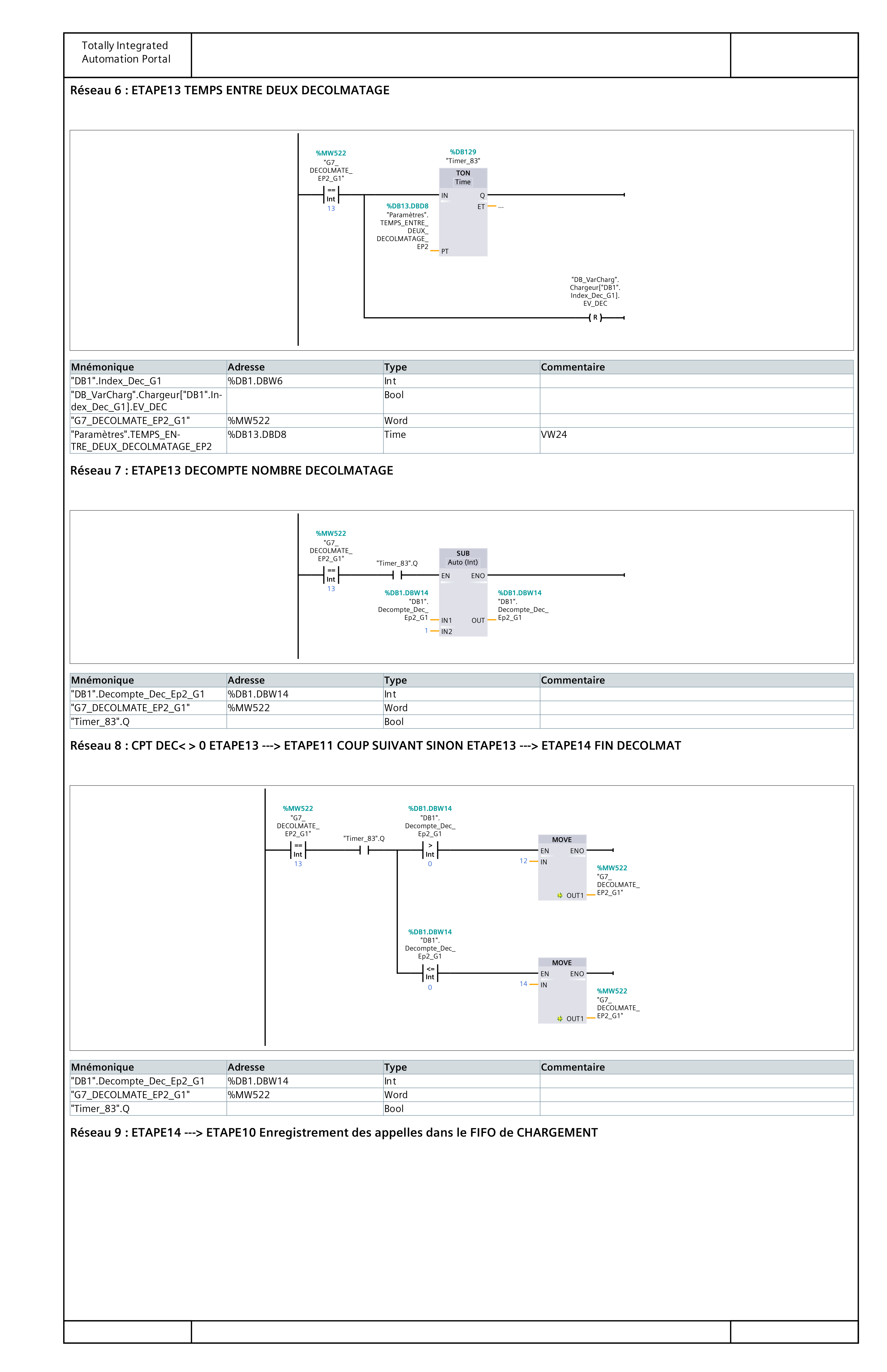

Message par cyril13110 »
bonjour R26R,
voila mon code , j'ai tenté de le mettre au format PDF mais j'ai pas trouvé.
la partie qui je pensais etait bloquante est le pointeur DB1.index_dec_G1 mais cette variable là reste tous le temps à 0.
