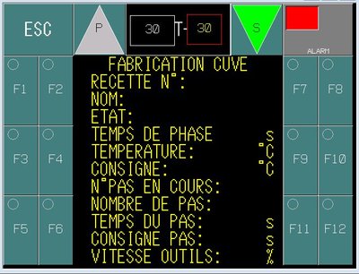

j'ai une moulinette de ma conception (C++) pour la conversion automatique des applications XBTL1000 en vue de les faire migrer vers les tactiles Schneider.
ça génère une application Vijeo-designer à transférer sur le IHM , ça ne modifie pas le programme de l'automate associé.
Me consulter si le besoin s'en fait cruellement sentir.
[attachment=0]moulinetteXBTL1000.PNG[/attachment]

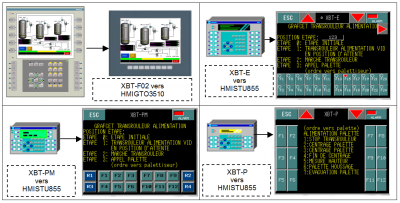

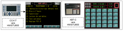

autre moulinette de conversions
[attachment=0]moulinetteXBT_C.PNG[/attachment]

Messages : 7843
Re: Conversion des applications XBTL1000 pour retrofit
il faut avoir les sources fichiers *.DOP on ne peut pas les télécharger depuis le terminal
sinon pour les XBT F02 xxxxx on ne peut pas le faire sur un HMIGTO2310 il faut un HMIGTO3510 au minimum
