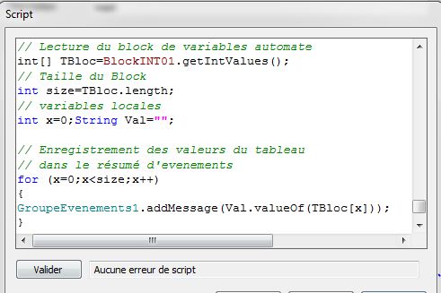

La question avait été pose dans ce forum à une époque , la question était :
Comment enregistrer une plage de variables d'un automate TSX572823M sur une clef USB via un IHM tactile du type XBTGTxxxx
Une des solutions serait de déclarer une variable Block de la taille désirée,
puis d’enregistrer toutes les valeurs dans un résumé Evènements et après de l’enregistrer dans une clef USB.
Exemple de Script:
Cliquer dessus pour agrandir la photo
[attachment=0]Capture.JPG[/attachment]
