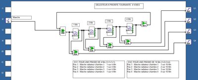

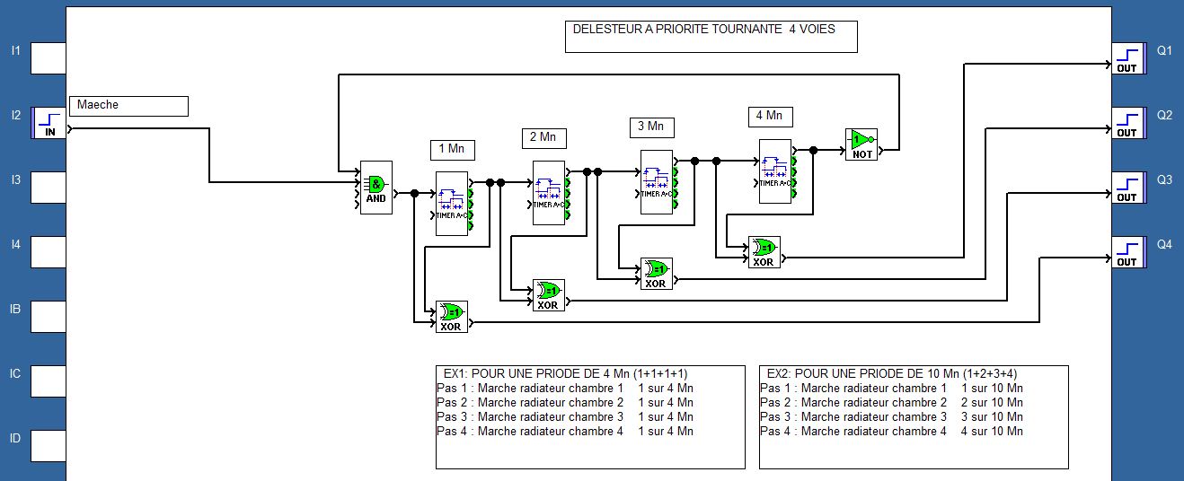

le SR1 fait aussi le langage FBD
sinon pour le délesteur à priorité tournante ci dessous la version FBD
-cliquer
juju
ben, ça c'est une bonne nouvelle
plus qu'a copier: trop beau
encore merci
