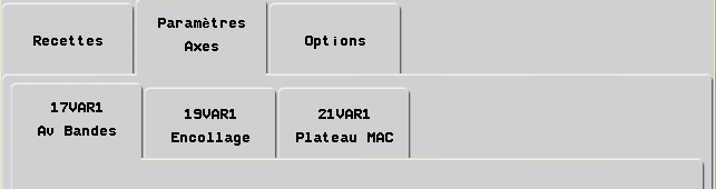

Autre exemple (moins sexy) d'onglets sur 2 niveaux :
On voit bien qu'on est sous "Paramètres Axes" puis "Av Bandes" ...

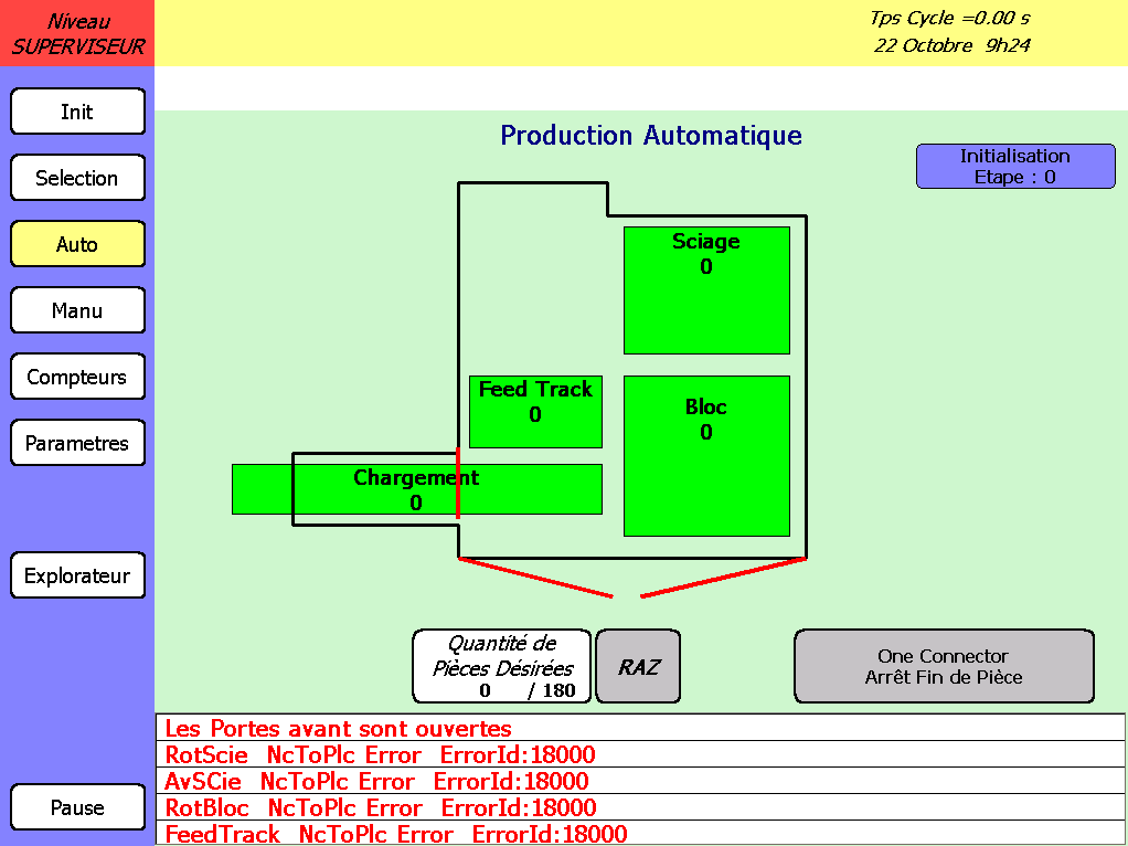

Moi je suis plus pour la navigation par onglet, le premier exemple donné.
Mais des fois on ne fait pas ce que l'on veut. Soit le client a des exigences propres, qui sont parfois farfelues, soit tu es limité par un standard, ou par le logiciel.
L'ingenieur autom de la boite veut standardiser les vues de supervision, du moins la navigation, comme ça quand tu passe d'une machine a l'autre, tu n'est pas trop dépaysé.
C'est une bonne initiative, mais en termes de design, c'est leger parce que les deux automaticien n'ont pas envie de se casser la tête a faire quelque chose de joli et fonctionnel

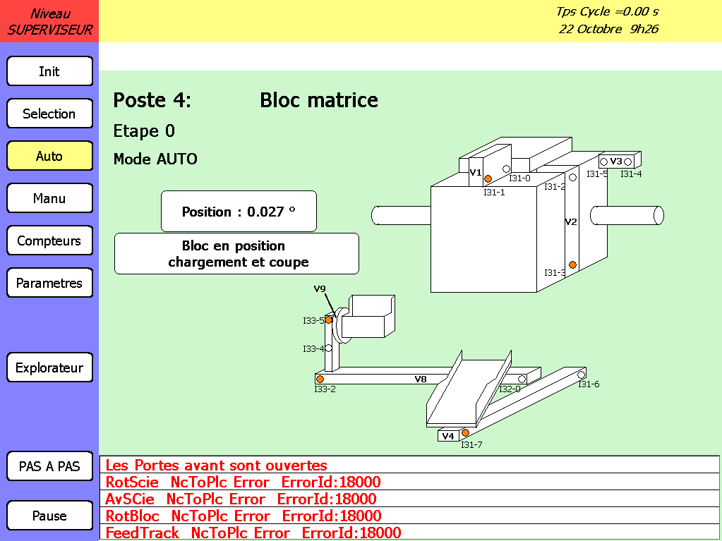

Le menu sur fond bleu est toujours accessible, dans la partie jaune le nom de la machine, et dans la blanche la version en cours de production.
La tu as le menu marche automatique, et tu peux entrer dans le detail de chaque poste en appuyant sur le carré vert.
Tu as ensuite accès a un "zoom" sur le poste voulu.
Chaque vérin est animé, les capteurs de position sont nommé, les parties se déplace selon la position réelle.
Pour dire, quand j'ai montré cette vue aux collegues, ils m'ont dit "Waah, tu t'es fait chié dis donc!J'aurais fait plus simple, ca m'aurait pris qu'une demi journée", sauf que ça m'a pris 3-4h a faire, avec les animations.
Ce que je montre, c'est du Codesys integré a Twincat, le logiciel de programmation Beckhoff, qui est le standard API dans la boite.
Je vais montrer ton PDF aux collegues, ca peut toujours servir, meme si comme tu dis, on respecte certaines règles inconsciemment puisque c'est juste de la logique ;)

@brebiou : tes synoptiques sont super bien faits (surtout la vue 3D)
le petit reproche (AMHA = à mon humble avis), est le mélange des modes de fonctionnement avec les modes de marche et d'arrêt dans le même menu (le menu de gauche).
certains boutons vont activer la partie opérative de la machine alors que d'autres servent à la naviguation. Je pense qu'il est bon de séparer les commandes d'action et les commandes de naviguation.
attends la suite, il y aura des screenshots plus complets ;)

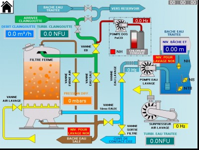

ProfnovA
Messages : 587
Re: Design des interfaces IHM
Message par ProfnovA »

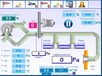

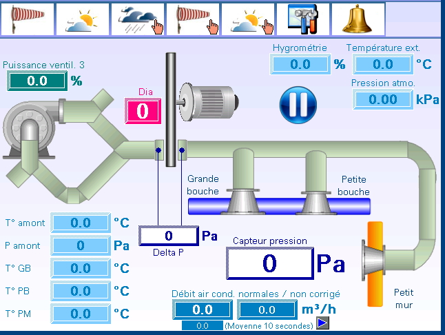

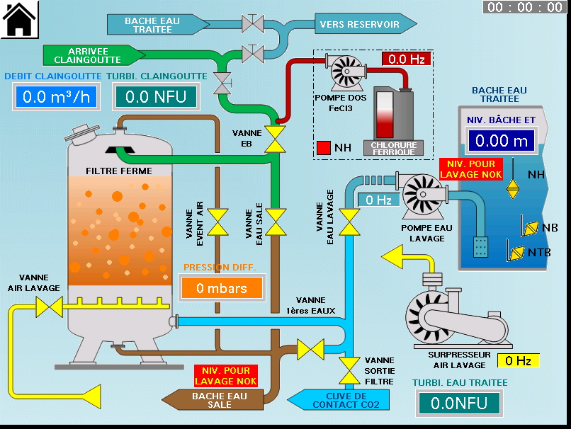

Brebiou a écrit :C'est une bonne initiative, mais en termes de design, c'est leger parce que les deux automaticien n'ont pas envie de se casser la tête a faire quelque chose de joli et fonctionnel)
Je trouve ça dommage de faire l'impasse sur le design car c'est l'image de marque de la société. Moi je fais toujours un effort sur l'élaboration de mes synoptiques, mes icônes, boutons, etc... En plus maintenant, il y a plein de ressources gratuites sur le web. Ça me prend un peu plus de temps mais moi, ça me satisfait du moment que ça rentre dans les heures prévues. Après, je ne suis pas sur que les clients en ont quelque chose a faire du moment que c'est fonctionnel. J'aime bien designer cette partie graphique, ça laisse ma fibre artistique s'exprimer.
steph68
Messages : 276
Message par steph68 »
@ProfNovA : waouh ! bon / beau boulot pour tes synoptiques :P
Brebiou
Messages : 1013
Message par Brebiou »
steph68 a écrit :@brebiou : tes synoptiques sont super bien faits (surtout la vue 3D)
Merci =p
Seul la partie verte est modifiable, le reste c'est un masque générique, j'ai déjà soumis l'idée d'améliorer le masque mais pour l'instant, on le garde tel quel. Quand tu as l'habitude ce n'est pas trop gênant.
